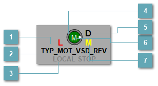

5.5.2.3.3.5.2. Мнемосимвол
Индикатор режима управления.
Отображает текущий режим управления задвижкой. Одиночный клик по полю в местном режиме открывает окно
разрешения от оператора:
Отображение
Режим Местный (Local). Управление от оператора запрещено
Режим Местный (Local). Управление от оператора разрешено
Режим Дистанционный (Remote). Управление от оператора запрещено
Режим Дистанционный (Remote). Управление от оператора разрешено
Отображает название тега
Индикатор останова по месту
Отображает состояния останова по месту.
Отображение
Нормальное состояние
Активен останов по месту
Внешний круг
Отображает состояние внешнего круга.

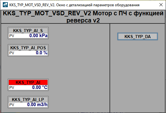

Окно параметров
Символ D мнемосимвола окрашивается в соответствии с цветовой схемой и приоритетами тревог параметров оборудования.
Двойной клик по символу D вызовет окно с детализацией параметров оборудования (максимум 10 аналоговых и 5 дискретных):
Внутренний круг
Отображает состояние внутреннего круга.
Индикатор режима
Отображение
Режим MAN
Режим AUT
Графическое отображение
Нет связи.
Внутренний круг: пурпурный; Внешний круг: пурпурный
Общая авария (не подтверждено).
Внутренний круг: предыдущее состояние; Внешний круг: желтый мигающий
Общая авария (подтверждено).
Внутренний круг: предыдущее состояние; Внешний круг: желтый немигающий
Внутренний круг: предыдущее состояние; Внешний круг: серый мерцающий
Внутренний круг: предыдущее состояние; Внешний круг: серый немерцающий
Внутренний круг: предыдущее состояние; внешний круг: бирюзовый
Внутренний круг: пурпурный мигающий; Внешний круг: пурпурный мигающий
Внутренний круг: пурпурный немигающий; Внешний круг: пурпурный немигающий
Блокировка силовых цепей (не подтверждено).
Внутренний круг: предыдущее состояние; Внешний круг: красный мигающий
Блокировка силовых цепей (подтверждено).
Внутренний круг: предыдущее состояние; Внешний круг: красный немигающий
Блокировка.
Внутренний круг: красный; Внешний круг: серый
Пуск/Останов не отработал (не подтверждено).
Пуск/Останов не отработал (подтверждено).
Тест.
Добавляется бирюзовая рамка.
Внутренний круг: предыдущее состояние; Внешний круг: предыдущее состояние
Работает, готов, вращение в прямом направлении.
Внутренний круг: зеленый; Внешний круг: зеленый; Стрелка: направлена вправо
Работает, готов, вращение в обратном направлении.
Внутренний круг: зеленый; Внешний круг: зеленый; Стрелка: направлена влево
Работает, не готов.
Внутренний круг: зеленый; Внешний круг: серый
Внутренний круг: предыдущее состояние; Внешний круг: синий
Готов.
Внутренний круг: серый; Внешний круг: зеленый
Остановлен, не готов.
Внутренний круг: серый; Внешний круг: серый
