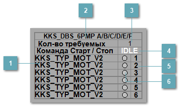

Список насосов
Название резервируемых насосов. При нажатии на кнопку открывается Рабочее окно насоса.
Название блока
При нажатии на кнопку открывается Рабочее окно блока FB_DBS_6PMP.
Уставка количества одновременно работающих насосов
Уставка количества одновременно работающих насосов.
Состояние АВР
Индикатор состояния команды Старт/стоп.
Команда "Старт" не активна
Команда "Старт" активна
Схема АВР
Порядок приоритета включения насосов.
Зона вызова лицевой панели переключения режимов
Переключатель режима работы насоса. При нажатии на кнопку открывается окно выбора режима работы (Ручной, Автоматический и Каскадный).
Графическое отображение
Выбран каскадный режим.
Имя тега блока: зеленый; Требуемое количество одновременно работающих насосов: зеленый
Выбран ручной режим.
Имя тега блока: желтый; Требуемое количество одновременно работающих насосов: желтый
Выбран ручной режим и команда на запуск отсутствует.
Индикатор команд Старт/Стоп: "IDLE" – белого цвета
Выбран ручной режим и команда на запуск подана.
Индикатор команд Старт/Стоп: "ACTIVE" – зеленого цвета
Режим маскирования тревог.
Рамка: синий
Насос запущен.
Индикатор состояния насоса – белый
Насос остановлен.
Индикатор состояния насоса – серый
Выбран ручной режим работы насоса.
Индикатор режима работы: желтый круг
Выбран автоматический режим работы насоса.
Индикатор режима работы: зеленая окружность
Выбран каскадный режим работы насоса.
Индикатор режима работы: зеленый круг
