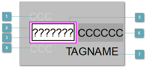

5.5.2.4.1.1.2. Мнемосимвол
Индикатор срабатывания верхней сигнализации
При превышении заданной уставки второго верхнего предела сигнализации HH загорается индикатор срабатывания верхней аварийной сигнализации – XAHH (X – обозначение датчика, устанавливаемое в атрибутах экземпляра блока при его конфигурации Astra.AStudio).
При превышении заданной уставки верхнего предела сигнализации PH загорается индикатор срабатывания верхней предупредительной сигнализации – XAH (X – обозначение датчика, устанавливаемое в атрибутах экземпляра блока при его конфигурации Astra.AStudio).
Цветовая индикация состояния:
Скрыто
Значение в норме
Срабатывание верхней аварийной сигнализации (не подтверждено)
Срабатывание верхней аварийной сигнализации (подтверждено)
Срабатывание верхней предупредительной сигнализации (не подтверждено)
Срабатывание верхней предупредительной сигнализации (подтверждено)
Внешняя рамка
Скрыто
Значение в норме (подтверждено)
Значение в норме (не подтверждено)
Отображение значения процесса
Отображает текущее значение технологического параметра PV.
Цветовая индикация фона:
Белый
Рабочий режим
Оранжевый
Режим технологического обслуживания
Индикатор срабатывания нижней сигнализации
При превышении заданной уставки второго нижнего предела сигнализации LL загорается индикатор срабатывания нижней аварийной сигнализации – XALL (X – обозначение датчика, устанавливаемое в атрибутах экземпляра блока при его конфигурации Astra.AStudio).
При превышении заданной уставки нижнего предела сигнализации PL загорается индикатор срабатывания нижней предупредительной сигнализации – XAL (X – обозначение датчика, устанавливаемое в атрибутах экземпляра блока при его конфигурации Astra.AStudio).
Скрыто
Значение в норме
Срабатывание нижней аварийной сигнализации (не подтверждено)
Срабатывание нижней аварийной сигнализации (подтверждено)
Срабатывание нижней предупредительной сигнализации (не подтверждено)
Срабатывание нижней предупредительной сигнализации (подтверждено)
Внутренняя рамка
Скрыто
Нормальное состояние (подтверждено)
Нормальное состояние (не подтверждено)
Мигающий серый
Немигающий серый
Бирюзовый
Режим калибровки
Режим маскирования тревог
Единицы измерения технологического параметра и зона вызова панели блока
Отображает единицы измерения технологического параметра PV. При нажатии открывается Окно Рабочее функционального блока.
Порядок приоритетности отображения: пурпурный, красный, желтый и зеленый. Для внутренней рамки порядок приоритетности: бирюзовый, серый, синий.
Графическое отображение
Текст: черный; Рамка: зеленый мигающий
Текст: черный
Аварийный сигнал при высоком уровне (не подтверждено).
Текст: черный мигающий; Рамка: желтый мигающий; Индикатор ХAH: желтый мигающий
Аварийный сигнал при высоком уровне (подтверждено).
Текст: черный немигающий; Рамка: желтый немигающий; Индикатор ХAH: желтый немигающий
Аварийный сигнал при низком уровне (не подтверждено).
Текст: черный мигающий; Рамка: желтый мигающий; Индикатор ХAL: желтый мигающий
Аварийный сигнал при низком уровне (подтверждено).
Текст: черный немигающий; Рамка: желтый немигающий; Индикатор ХAL: желтый немигающий
Аварийный сигнал при предельно высоком уровне (не подтверждено).
Текст: черный мигающий; Рамка: красный мигающий; Индикатор ХАHH: красный мигающий
Аварийный сигнал при предельно высоком уровне (подтверждено).
Текст: черный немигающий; Рамка: красный немигающий; Индикатор ХАHH: красный немигающий
Аварийный сигнал при предельно низком уровне (не подтверждено).
Текст: черный мигающий; Рамка: красный мигающий; Индикатор ХАLL: красный мигающий
Аварийный сигнал при предельно низком уровне (подтверждено).
Текст: черный немигающий; Рамка: красный немигающий; Индикатор ХАLL: красный немигающий
Режим технологического обслуживания.
Текст: черный; Заливка: оранжевый
Режим калибровки.
Внутренняя рамка: бирюзовый
Режим маскирования тревог.
Внутренняя рамка: синий
Отказ датчика (не подтверждено).
Текст: пурпурный мигающий; Рамка: серый мигающий
Отказ датчика (подтверждено).
Текст: пурпурный немигающий; Рамка: серый немигающий
Нет связи.
Текст: пурпурный, отображается значение "*******"; Рамка: пурпурный
