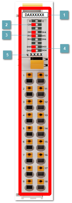

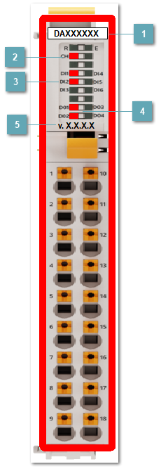

5.3.3.4.1.6.1.1. Мнемосимвол
KKS
Индикатор счетного входа
Наличие сигнала на частотном канале
Отсутствие сигнала на частотном канале
Индикатор дискретного входа
Наличие сигнала "1" в соответствующем входном канале модуля
Наличие сигнала "0" в соответствующем входном канале модуля
Индикатор дискретного выхода
Наличие сигнала "1" в соответствующем выходном канале модуля
Наличие сигнала "0" в соответствующем выходном канале модуля
Версия прошивки
Версия прошивки модуля.
Настройка мнемосимвола
Мнемосимвол основан на базовом типе R050_MODULE_SAMPLE. Базовые свойства и параметры инициализации отнаследованы от базового типа.
