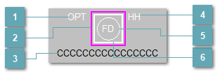

5.5.3.2.6.1.3. Мнемосимвол. Детектор
Индикатор загрязнения оптики
При загрязнении оптики выше допустимого уровня появляется индикатор загрязнения оптики.
Внешняя рамка
Скрыто
Нормальное состояние
Оранжевый
Активен сигнал MOS
Пурпурный
Ошибка связи
Индикатор срабатывания тревоги аварийно высокого уровня
Индикатор сигнализации аварийно высокого уровня.
Индикатор состояния блока
Нормальное состояние, рамки отсутствуют (не подтверждено)
Отказ контура, в сочетании с рамкой (не подтверждено)
Нормальное состояние, рамки отсутствуют (подтверждено)
Отказ контура, в сочетании с рамкой (подтверждено)
Сигнализация аварийно высокого уровня (не подтверждено)
Загрязнение оптики (не подтверждено)
Сигнализация аварийно высокого уровня (подтверждено)
Загрязнение оптики (подтверждено)
Белый
Ошибка связи
Внутренняя рамка
Бирюзовый
Режим калибровки
Режим маскирования тревог
Сигнализация аварийно высокого уровня, отказа контура или загрязнение оптики (не подтверждено)
Сигнализация аварийно высокого уровня, отказа контура или загрязнение оптики (подтверждено)
Порядок приоритетности отображения: пурпурный, оранжевый. Для внутренней рамки порядок приоритетности: бирюзовый, красный, синий.
