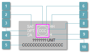

5.5.3.2.6.3.3. Мнемосимвол. Детектор
Внешняя рамка
Скрыто
Нормальное состояние
Оранжевый
Активен сигнал MOS
Пурпурный
Ошибка связи
Индикатор насыщения
Индикатор насыщения уровня загрязнения воздуха. Индикатор появляется при превышении допустимого диапазона загрязнения воздуха.
Индикатор загрязнения оптики
При загрязнении оптики выше допустимого уровня появляется индикатор загрязнения оптики.
Режим калибровки
Индикатор активности режима калибровки детектора.
Внутренняя рамка
Бирюзовый
Режим калибровки
Режим маскирования тревог
Мигающий темно-серый
Отказ контура, состояние насыщения, загрязнение оптики или калибровка датчика (не подтверждено)
Немигающий темно-серый
Отказ контура, состояние насыщения, загрязнение оптики или калибровка датчика (подтверждено)
Индикатор срабатывания тревоги аварийно высокого уровня
Индикатор сигнализации аварийно высокого уровня – второй порог.
Индикатор состояния блока
Сигнализация аварийно высокого уровня – второй порог (не подтверждено)
Режим калибровки (не подтверждено)
Насыщение (не подтверждено)
Загрязнение оптики (не подтверждено)
Сигнализация аварийно высокого уровня – второй порог (подтверждено)
Режим калибровки (подтверждено)
Насыщение (подтверждено)
Загрязнение оптики (подтверждено)
Сигнализация высокого уровня – первый порог (не подтверждено)
Сигнализация высокого уровня – первый порог (подтверждено)
Белый
Индикатор срабатывания тревоги высокого уровня
Индикатор сигнализации высокого уровня – первый порог.
Отображение значения технологического процесса с единицами измерения
Значение технологического процесса PV и единицы измерения.
Порядок приоритетности отображения: пурпурный, оранжевый. Для внутренней рамки порядок приоритетности: бирюзовый, серый, синий.
Графическое отображение
Текст: зеленый немигающий; Окружность: зеленый немигающий
Превышение первого порога детектора (не подтверждено).
Текст: желтый мигающий; Окружность: желтый мигающий; Индикатор сигнализации: желтый мигающий
Превышение первого порога детектора (подтверждено).
Текст: желтый немигающий; Окружность: желтый немигающий; Индикатор сигнализации: желтый немигающий
Превышение второго аварийного порога детектора (не подтверждено).
Текст: красный мигающий; Окружность: красный мигающий; Индикатор сигнализации: красный мигающий
Превышение второго аварийного порога детектора (подтверждено).
Текст: красный немигающий; Окружность: красный немигающий; Индикатор сигнализации: красный немигающий
Насыщение (не подтверждено).
Насыщение (подтверждено).
Загрязнение оптики (не подтверждено).
Текст: красный немигающий; Окружность: красный немигающий; Индикатор сигнализации: красный немигающий; Рамка: серый мигающий
Загрязнение оптики (подтверждено).
Текст: красный немигающий; Окружность: красный немигающий; Индикатор сигнализации: красный немигающий; Рамка: серый немигающий
Состояние калибровки (не подтверждено).
Текст: красный немигающий; Окружность: красный немигающий; Индикатор сигнализации: оранжевый немигающий; Рамка: серый мигающий
Состояние калибровки (подтверждено).
Текст: красный немигающий; Окружность: красный немигающий; Индикатор сигнализации: оранжевый немигающий; Рамка: серый немигающий
Режим технологического обслуживания или блокировка автоматики.
Рамка: оранжевый
Режим калибровки.
Рамка: бирюзовый
Режим маскирования тревог.
Рамка: синий
Ошибка входа (не подтверждено).
Текст: белый немигающий; Окружность: белый немигающий; Рамка: серый мигающий
Ошибка входа (подтверждено).
Текст: белый немигающий; Окружность: белый немигающий; Рамка: серый немигающий
Нет связи.
Текст: белый; Окружность: белый; Рамка: пурпурный
