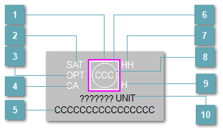

5.5.3.2.6.5.3. Мнемосимвол. Детектор
Внешняя рамка
Скрыто
Значение в норме
Оранжевый
Активен сигнал MOS
Пурпурный
Ошибка связи
Индикатор насыщения
Индикатор насыщения уровня загрязнения воздуха. Индикатор появляется при превышении допустимого диапазона загрязнения воздуха.
Индикатор загрязнения оптики
При загрязнении оптики выше допустимого уровня появляется индикатор загрязнения оптики.
Режим калибровки
Индикатор активности режима калибровки детектора.
Внутренняя рамка
Бирюзовый
Режим калибровки
Режим маскирования тревог
Мигающий темно-серый
Отказ контура, состояние насыщения, загрязнение оптики или калибровка датчика (не подтверждено)
Немигающий темно-серый
Отказ контура, состояние насыщения, загрязнение оптики или калибровка датчика (подтверждено)
Индикатор срабатывания тревоги аварийно высокого уровня
Индикатор сигнализации аварийно высокого уровня – второй порог.
Индикатор состояния блока
Сигнализация аварийно высокого уровня – второй порог (не подтверждено)
Режим калибровки (не подтверждено)
Насыщение (не подтверждено)
Загрязнение оптики (не подтверждено)
Сигнализация аварийно высокого уровня – второй порог (подтверждено)
Режим калибровки (подтверждено)
Насыщение (подтверждено)
Загрязнение оптики (подтверждено)
Сигнализация высокого уровня – первый порог (не подтверждено)
Сигнализация высокого уровня – первый порог (подтверждено)
Белый
Индикатор срабатывания тревоги высокого уровня
Индикатор сигнализации высокого уровня – первый порог.
Отображение значения технологического процесса с единицами измерения
Значение технологического процесса PV и единицы измерения.
Порядок приоритетности отображения: пурпурный, оранжевый. Для внутренней рамки порядок приоритетности: бирюзовый, серый, синий.
