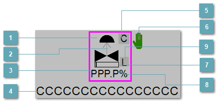

5.5.2.4.7.3.3. Мнемосимвол. Регулирующий клапан
Зона вызова панели блока
При нажатии открывается Окно Рабочее функционального блока.
Индикатор состояния
В зависимости от направления стрелки блок находится в состоянии:
Стрелка вверх – индикация "При отказе открыт";
Стрелка вниз – индикация "При отказе закрыт".
Внешняя рамка
Скрыто
Значение в норме
Бирюзовый
Режим калибровки
Режим маскирования тревог
Пурпурный
Ошибка связи ПЛК или подсистемой
Индикатор режима
Символ "Рука"
Индикатор ручного режима. Символ "Рука" активен в ручном режиме.
Красный
Ошибка связи с подсистемой (вход COMM_FAULT = TRUE).
Зеленый
Наличие связи с подсистемой (вход COMM_FAULT = FALSE) при дистанционном управлении (вход REM_SW = TRUE) в ручном режиме (MAN).
Символ скрыт
Наличие связи с подсистемой (вход COMM_FAULT = FALSE) при местном управлении (вход REM_SW = FALSE) / в остальных режимах.
Индикатор загрузки
Индикатор управляющего выхода (управляемой переменной MV).
Значение обратной связи
Входная управляемая переменная (параметр USV_MV_IN).
Индикатор режима
Индикатор режима управления функционального блока:
Символ L – локальный;
Символ R – дистанционный.
Порядок приоритетности отображения: пурпурный, синий.
Графическое отображение
Открытие клапана <= 5%.
Открытие клапана > 5%.
Режим маскирования тревог.
Рамка: синий
Ошибка связи с подсистемой.
Основание: черное; Привод: черный; Индикатор процента открытия клапана: черный, отображается значение "*****"; Рамка: пурпурный
Нет связи.
Основание: пурпурное; Привод: пурпурный; Индикатор процента открытия клапана: пурпурный, отображается значение "*****"; Рамка: пурпурный
