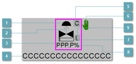

Зона вызова панели блока
При нажатии открывается Окно Рабочее функционального блока.
Индикатор состояния
В зависимости от направления стрелки блок находится в состоянии:
Стрелка вверх – индикация "При отказе открыт";
Стрелка вниз – индикация "При отказе закрыт".
Внешняя рамка
Скрыто
Значение в норме
Красный
Блокировка процесса или срабатывание защиты
Оранжевый
Запрет технологического обслуживания
Бирюзовый
Режим калибровки
Режим маскирования тревог
Пурпурный
Индикатор режима
Символ "Рука"
Индикатор ручного режима. Символ "Рука" активен в ручном режиме.
Цветовая индикация состояния.
Красный
Состояние "Недоступен" (вход UNAVAIL = TRUE).
Зеленый
Состояние "Доступен" (вход UNAVAIL = FALSE) при дистанционном управлении (вход SW_REM_LOC = FALSE) в одном из следующих режимов:  ручной (MAN), ручной с ручной инициализацией (MAN_IMAN) или ручной с включенным отслеживанием (MAN_TRK).
Символ скрыт
Состояние "Доступен" (вход UNAVAIL = FALSE) при местном управлении (вход SW_REM_LOC = TRUE) / в остальных режимах.
Индикатор загрузки
Индикатор управляющего выхода (управляемой переменной MV).
Значение позиционной обратной связи
Значение обратной связи положения (параметр XZI_PV).
Индикатор режима
Индикатор режима управления функционального блока:
Символ L – локальный;
Символ R – дистанционный.
Порядок приоритетности отображения: пурпурный, бирюзовый, красный, оранжевый, синий.
Графическое отображение
Открытие клапана <= 5%.
Открытие клапана > 5%.
Сигнал об отклонении.
Рамка: желтый
Защитное отключение или блокировка технологического процесса.
Рамка: красный
Режим технологического обслуживания.
Рамка: оранжевый
Режим калибровки.
Рамка: бирюзовый
Режим маскирования тревог.
Рамка: синий
Ошибка входа/выхода.
Ошибка обратной связи положения.
Индикатор процента открытия клапана: пурпурный
Нет связи.
Основание: пурпурное; Привод: пурпурный; Индикатор режима блока "О"; Рамка: пурпурный
