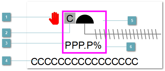

5.5.2.4.7.1.4. Мнемосимвол. Жалюзи
Вызываемые окна данного представления унаследованы от базового мнемосимвола.
Символ "Рука"
Индикатор ручного режима. Символ "Рука" активен в ручном режиме.
Красный
Состояние "Недоступен" (вход UNAVAIL = TRUE).
Зеленый
Состояние "Доступен" (вход UNAVAIL = FALSE) при дистанционном управлении (вход SW_REM_LOC = FALSE) в одном из следующих режимов:  ручной (MAN), ручной с ручной инициализацией (MAN_IMAN) или ручной с включенным отслеживанием (MAN_TRK).
Символ скрыт
Состояние "Доступен" (вход UNAVAIL = FALSE) при местном управлении (вход SW_REM_LOC = TRUE) / в остальных режимах.
Индикатор режима
Значение позиционной обратной связи
Значение обратной связи положения (параметр XZI_PV).
Зона вызова панели блока
При нажатии открывается Окно Рабочее функционального блока.
Внешняя рамка
Скрыто
Значение в норме
Режим маскирования тревог
Желтый
Сигнал об отклонении
Пурпурный
Порядок приоритетности отображения: пурпурный, желтый и синий.
Графическое отображение
Управляющее воздействие MV <= 5%.
Привод: серый
Управляющее воздействие MV > 5%.
Привод: белый
Режим технологического обслуживания.
Рамка: оранжевый
Режим калибровки.
Рамка: бирюзовый
Режим маскирования тревог.
Рамка: синий
Ошибка выхода.
Привод: пурпурный
Ошибка входа обратной связи положения.
Привод: предыдущее состояние; Индикатор процента открытия: пурпурный
Нет связи.
Привод: пурпурный; Индикатор режима блока "О"; Рамка: пурпурный
