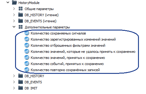

Для просмотра параметров статистики модуля подключитесь к Astra.Server приложением статистики и выберите в дереве модуль истории.
Дополнительные параметры:
Количество сохраняемых сигналов
Количество сигналов, которые имеют свойство Historizing со значением свойства true.
Количество зарегистрированных изменений значений
Количество изменений значений сигналов, для которых настроено сохранение в историю.
Количество отброшенных фильтрами значений
Количество значений, попавших в мертвую зону либо в период тайм-аута (DeadBand и MinTime в свойствах сигнала).
Количество значений, которые не удалось принять к сохранению
Количество значений сигналов, не записанных ни в одно из хранилищ. Может произойти в случае внутренней ошибки модуля или заполненности буфера.
Количество значений, принятых к сохранению
Количество значений, принятых к сохранению в историю.
В параметре учитывается Количество повторно сохраненных записей и не учитываются Количество отброшенных фильтрами значений.
Количество событий, принятых к сохранению
Количество событий, принятых к сохранению в историю.
Количество повторно сохраненных последних записей сигналов, значения которых не изменились за период времени.

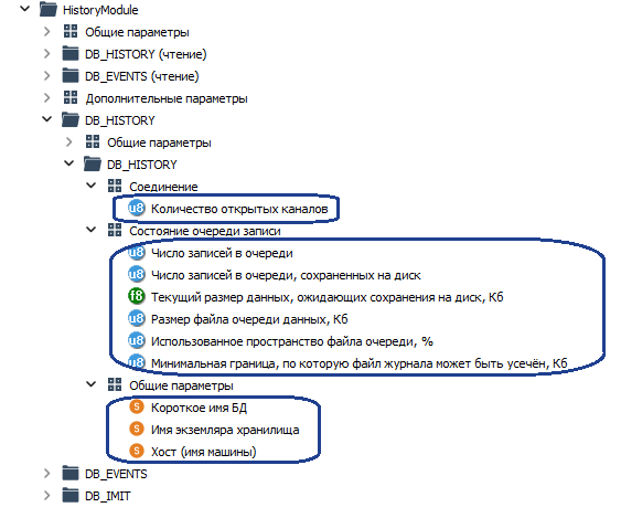

Хранилище
Псевдоним хранилища
Название хранилища, может быть произвольным
Короткое имя БД очереди
Имя имитационной базы данных, в которую будет записываться история
Каталог очереди данных
Путь для размещения файлов очереди данных
База данных
Соединение:
Количество открытых каналов
Отражает количество соединений.
Состояние очереди записи:
Число записей в очереди
Соответствует сервисному сигналу NumRecords
Число записей в очереди, сохраненных на диск
Соответствует сервисному сигналу NumCommitedRecords
Текущий размер данных, ожидающих сохранения на диск, Кб
Соответствует сервисному сигналу CurrentWriteQueueSize
Размер файла очереди данных, Кб
Отражает размер файла очереди в Кб
Использованное пространство файла очереди, %
Вычисленный процент использования файла очереди.
NumUsedSegments / ( NumUsedSegments + NumFreeSegments ) * 100
Соответствует сервисному сигналу UsedSpace.
Минимальная граница, по которую файл журнала может быть усечен, Кб
Соответствует сервисному сигналу ShrinkBound
Общие параметры:
Короткое имя БД
Имя БД в Astra.Historian
Имя экземпляра хранилища
Для подключения по OPC, укажите Astra.Historian.Server.
Подключение по OPC невозможно, если Astra.Server или Astra.Historian установлены в ОС Linux.
Для подключения по TCP, укажите tcp:<порт>, где <порт> – порт TCP-сервера, указанный в конфигурации Astra.Historian.
Хост (имя машины)
IP-адрес или сетевое имя компьютера, на котором установлен Astra.Historian.
Если Astra.Historian доступен по нескольким IP-адресам, их нужно перечислить через пробел, запятую или точку с запятой. Для связи будет использоваться первый доступный IP-адрес.
