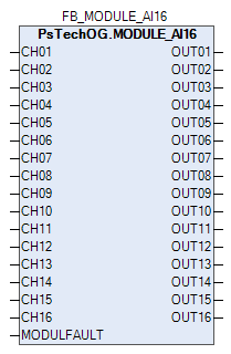

Функциональный блок MODULE_AI08 имеет входные параметры CH01...CH08 для осуществления привязки блока к каналам модуля аналоговых входов AI08 и выходные параметры OUT01...OUT08 для осуществления привязки блока к измерительным входам блоков обработки аналоговых данных (PVI, M_PID и т.д.).

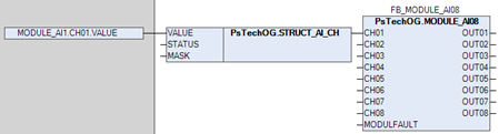

Параметр CHX.VALUE привязывается к глобальной переменной MODULE_NAME.CHX.VALUE, где NAME - имя соответствующего модуля в конфигурации проекта. На рисунке ниже показан пример привязки:

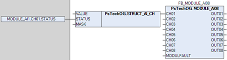

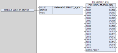

Параметр CHX.STATUS привязывается к глобальной переменной MODULE_NAME.CHX.STATUS, где NAME - имя соответствующего модуля в конфигурации проекта. На рисунке ниже показан пример привязки:

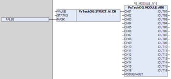

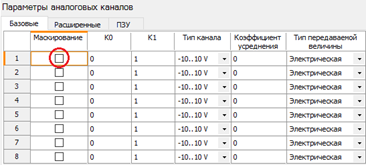

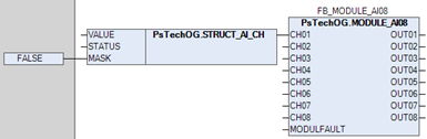

Для параметра CHX.MASK устанавливается значение FALSE/TRUE в зависимости от отсутствия/наличия галочки поля маскирования канала X на базовой вкладке редактора модуля в среде Astra.IDE. На рисунке ниже показаны поле настройки маскирования канала и пример установки значения:

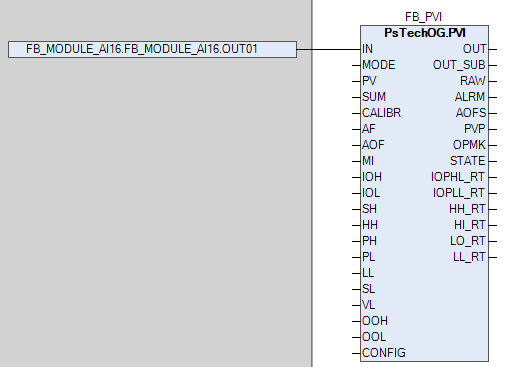

Привязка обработанного канала X (параметр OUTX) блока MODULE_AI08 к измерительному входу блока обработки аналоговых данных (PVI, M_PID и т.д.) происходит напрямую в виде точка-точка. На рисунке ниже показан пример привязки:
