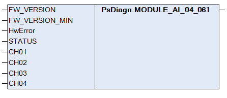

5.3.3.4.1.2.2. MODULE_AI_04_061 | АНАЛОГОВЫЙ МОДУЛЬ ВВОДА AI 04 061
Данная структура описывает параметры модуля аналогового ввода, который предназначен для ввода четырех аналоговых сигналов постоянного тока в диапазонах от минус 5 до плюс 5 В, от 0 до плюс 5 В, от минус 10 до плюс 10 В, от минус 0 до плюс 10 В.
Параметры
FW_VERSION
DWORD
Текущая версия СПО
FW_VERSION_MIN
DWORD
Минимальная версия СПО
STATUS
BYTE
Состояние модуля:
Бит 0 - Резерв 1
Бит 1 - Резерв 2
Бит 2 - Резерв 3
Бит 3 - Резерв 4
Бит 4 - Резерв 5
Бит 5 - Резерв 6
Бит 6 - Резерв 7
Бит 7 - Наличие внешнего питания
CH01...CH04
Канал 1...4
HwError
BOOL
Аппаратная ошибка модуля:
TRUE – Обнаружена
FALSE – Не обнаружена
