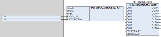

Привязка блока MODULE_AO08 к блокам аналогового управления (MLD_SW, M_PID и т.д.)
Привязка канала X к блоку аналогового управления (MLD_SW, M_PID и т.д.) включается в себя две схемы:

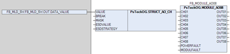

Параметр CHX.VALUE привязывается к параметру выхода OUT.DATA_VALUE блока аналогового управления (MLD_SW, M_PID и т.д.). С помощью этой схемы осуществляется передача значения управляющего электрического сигнала (в мА и В) от алгоритма в канал модуля аналоговых выходов. На рисунке ниже показан пример привязки:

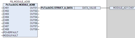

Привязка параметров блока MODULE_AO08 к модулю аналоговых выходов осуществляется при условии наличия плагина ASTRAREGUL, предварительно установленного в менеджере пакетов среды Astra.IDE. Функционал данного плагина при компиляции проекта автоматически создает глобальные переменные, соответствующие модулям ввода-вывода проекта и автоматически привязывает эти глобальные переменные в редакторе соответствующего модуля. В этом случае привязка к каналу X модуля аналоговых выходов происходит через эту автоматически созданную глобальную переменную следующим образом:
Параметр OUTX.DATA_VALUE привязывается к глобальной переменной MODULE_NAME.CHX, где NAME - имя соответствующего модуля в конфигурации проекта. На рисунке ниже показан пример привязки:

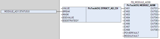

Параметр CHX.BREAK привязывается к глобальной переменной MODULE_NAME.STATUS.7+X, где NAME - имя соответствующего модуля в конфигурации проекта. На рисунке ниже показан пример привязки:

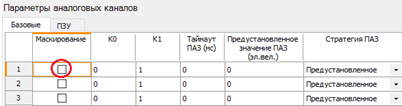

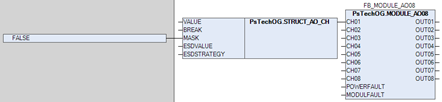

Для параметра CHX.MASK устанавливается значение (FALSE/TRUE) в зависимости от отсутствия/наличия галочки поля маскирования канала X на базовой вкладке редактора модуля в среде Astra.IDE. На рисунке ниже показаны поле настройки маскирования канала и пример установки значения:

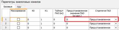

Для параметров CHX.ESDVALUE (значение в мА или В) и CHX.ESDSTRATEGY (0 - предустановленное, 1 - не изменять) устанавливаются значения в зависимости от выбранной схемы стратегии ПАЗ для канала X на базовой вкладке редактора модуля в среде Astra.IDE. На рисунке ниже показаны поля настройки стратегии ПАЗ и пример установки значения:

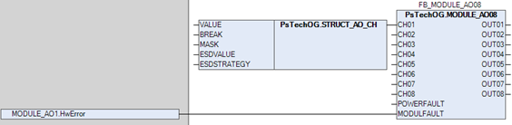

Параметр MODULFAULT привязывается к глобальной переменной MODULE_NAME.HwError, где NAME - имя соответствующего модуля в конфигурации проекта. На рисунке ниже показан пример привязки:
