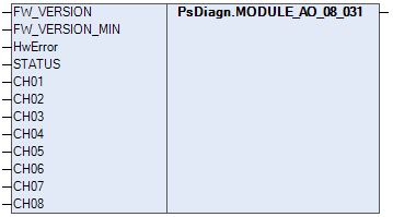

5.3.3.1.1.5.3. MODULE_AO_08_031 | АНАЛОГОВЫЙ МОДУЛЬ ВЫВОДА AO 08 031
Данная структура описывает параметры модуля аналогового вывода, который предназначен для вывода восьми аналоговых сигналов постоянного тока и/или напряжения постоянного тока.
