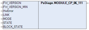

5.3.3.1.1.11.5. MODULE_CP_06_111 | МОДУЛЬ КОММУНИКАЦИОННЫЙ CP 06 111
Данная структура описывает параметры модуля коммуникационного процессора, который предназначен для сегментирования контроллера на отдельные узлы сети, позиционируемые по территориальному и/или по функциональному признаку.
Модуль может диагностировать ошибки в сети и автоматически, в течение нескольких миллисекунд с момента возникновения неисправности, блокировать нижестоящие сегменты, тем самым обезопасить контроллер с большой распределенной структурой сбора данных от сбоев, возникающих в отдельном удаленном узле.
Параметры
FW_VERSION
DWORD
Текущая версия СПО
FW_VERSION_MIN
DWORD
Минимальная версия СПО
LINK
BYTE
Статус соединения:
0 бит – Port 1
1 бит – Port 2
2 бит – Port 3
3 бит – Port 4
4 бит – Port 5
5 бит – Port 6
MODE
BYTE
Режим (вход/выход):
0 бит – Port 1
1 бит – Port 2
2 бит – Port 3
3 бит – Port 4
4 бит – Port 5
5 бит – Port 6
STATE
BYTE
Состояние (открыт/закрыт):
0 бит – Port 1
1 бит – Port 2
2 бит – Port 3
3 бит – Port 4
4 бит – Port 5
5 бит – Port 6
BLOCK_STATE
Состояние блоков
HwError
BOOL
Аппаратная ошибка модуля:
TRUE – Обнаружена
FALSE – Не обнаружена
Принцип работы
Модуль позволяет организовать до трех схем соединения типа «кольцо» или до шести схем соединения типа «звезда», а также комбинации этих схем. Подключение по схеме «кольцо» резервирует линию связи, и в случае обрыва одной из них контроллер будет продолжать функционировать в полном объеме.
Порты расширения: Port 1/3/5 выступают в роли OUT, а Port 2/4/6 - двунаправленные, могут выступать как в роли OUT, так и IN (определение роли происходит автоматически), за счет этого можно организовать подключения согласно вариантам, приведенным в таблице:
