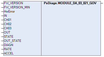

5.3.3.1.1.10.2.5. MODULE_DA_03_021_GOV | Governor
Данная структура описывает параметры модуля счета импульсов в режиме Автомата безопасности, который предназначен для защиты турбины от достижения критических оборотов при сбросах нагрузки.
Параметры
FW_VERSION
DWORD
Текущая версия СПО
FW_VERSION_MIN
DWORD
Минимальная версия СПО
IN
BYTE
Входные дискреты:
0-5 – Состояние входных каналов
CH01...CH03
Частотный канал 1...3
STATE
BYTE
Состояние модуля (битовая кодировка):
0 – Включен режим ТЕСТ 1
1 – Включен режим ТЕСТ 2
2 – Повышенная частота
3 – Сработала защита (триггер);
4 – неисправность (байт диагностики не равен 0).
OUT_STATE
BYTE
Обратный контроль состояния дискретных выходов:
0 – Отключен
1 – Включен
DIAGN
BYTE
Диагностика:
0 – Неисправно реле защиты (блинкер)
1 – Неисправность частотного входа, назначенного для «Защитного измерения» канал 1 (блинкер)
2 – Неисправность частотного входа, назначенного для «Защитного измерения» канал 2 (блинкер) (если используется два датчика)
3 – Низкая точность измерения частотного входа, назначенного для «Защитного измерения» (блинкер)
RATE
REAL
Скорость вращения ротора при срабатывании защиты
ACCEL
REAL
Угловое ускорение ротора при срабатывании защиты
OUT
BYTE
Выходные дискреты:
0-5 – Состояние выходных каналов
HwError
BOOL
Аппаратная ошибка модуля:
TRUE – Обнаружена
FALSE – Не обнаружена
