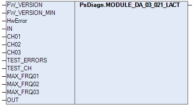

5.3.3.1.1.10.2.4. MODULE_DA_03_021_LACT | LACT
Данная структура описывает параметры модуля счета импульсов в режиме СИКН, который предназначен для измерения, вычисления, контроля и хранения параметров расхода, давления, перепада давления, температуры, показателей качества нефти (плотности, вязкости, влажности) и количества (объём, масса) нефти.
Параметры
FW_VERSION
DWORD
Текущая версия СПО
FW_VERSION_MIN
DWORD
Минимальная версия СПО
IN
BYTE
Входные дискреты:
0-5 – Состояние входных каналов
CH01...CH03
Частотный канал 1...3
TEST_ERRORS
BYTE
Ошибки в тестовом режиме
TEST_CH
BYTE
Включение/отключения режима проверки:
0 – Проверка отключена
1 – Проверка включена
MAX_FRQ01...
MAX_FRQ03
UINT
Канал 1...3: максимальное значение частоты, Гц
OUT
BYTE
Выходные дискреты:
0-5 – состояние выходных каналов;
HwError
BOOL
Аппаратная ошибка модуля:
TRUE – Обнаружена
FALSE – Не обнаружена
