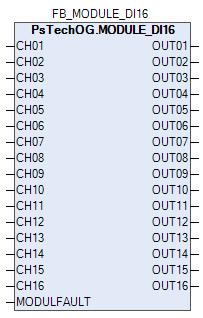

Функциональный блок MODULE_DI16 имеет входные параметры CH01...CH16 для осуществления привязки блока к каналам модуля дискретных входов DI16 и выходные параметры OUT01...OUT16 для осуществления привязки блока к входам блоков обработки дискретных данных (SI_1, MC_2E и т.д.).

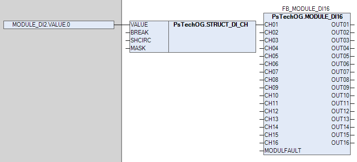

Параметр CHX.VALUE привязывается к глобальной переменной MODULE_NAME.VALUE.X-1, где NAME - имя соответствующего модуля в конфигурации. На рисунке ниже показан пример привязки:

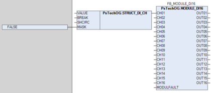

Для параметра CHX.MASK устанавливается значение FALSE/TRUE в зависимости от отсутствия/наличия галочки поля маскирования канала X на базовой вкладке редактора модуля в среде Astra.IDE. На рисунке ниже показаны поле настройки маскирования канала и пример установки значения:

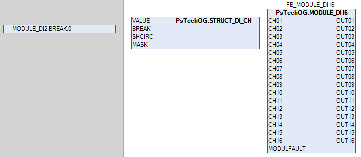

Параметр CHX.BREAK привязывается к глобальной переменной MODULE_NAME.BREAK.X-1, где NAME - имя соответствующего модуля в конфигурации. На рисунке ниже показан пример привязки:

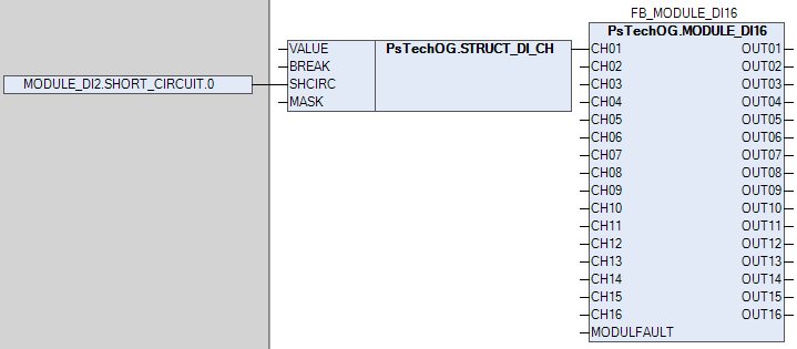

Параметр CHX.SHCIRC привязывается к глобальной переменной MODULE_NAME.SHORT_CIRCUIT.X-1, где NAME - имя соответствующего модуля в конфигурации. На рисунке ниже показан пример привязки:

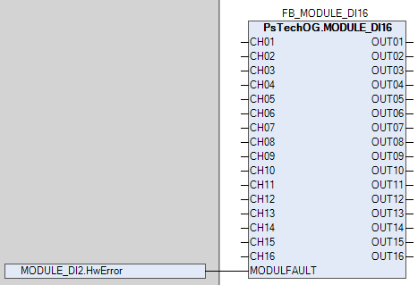

Параметр MODULFAULT привязывается к глобальной переменной MODULE_NAME.HwError, где NAME - имя соответствующего модуля в конфигурации проекта. На рисунке ниже показан пример привязки:
