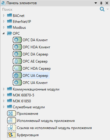

Для добавления в состав конфигурации, перетащите модуль  в рабочую область из панели элементов конфигуратора Astra.AStudio.

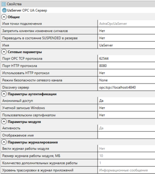

Общие
Имя точки подключения
Используется при подключении через HТTP и HTTPS
Запретить клиентам изменения сигналов
Определяет возможность клиентов изменять значения сигналов сервера:
Да - изменение значений сигналов запрещено;
Нет - клиенты могут изменять значения сигналов сервера.
Переводить в состояние SUSPEND в резерве
Определяет возможность перевода UA сервера в состояние SUSPENDED при переходе Astra.Server в состояние РЕЗЕРВ:
Да - сигнал Server.ServerStatus.State отображает состояние сервера:
SUSPENDED - Astra.Server находится в состоянии РЕЗЕРВ;
RUNNING - Astra.Server находится в состояние РАБОТА;
Нет - при любом состоянии Astra.Server сигнал Server.ServerStatus.State принимает значение RUNNING. Значение по умолчанию - Нет.
Имя
Название модуля, которое отображается в дереве модулей и Редакторе адреса в Конфигураторе, а также в тегах служебных сигналов
Сетевые параметры
Порт OPC TCP протокола
Порт для обмена данными по протоколу TCP.
Значение по умолчанию - 62544.
Порт HTTP протокола
Порт для обмена данными по протоколу HTTP/HTTPS
Использовать HTTP протокол
Обмен данными по протоколу HTTP/HTTPS:
Нет - обмен данными по протоколу HTTP/HTTPS запрещен;
HTTP - обмен данными по протоколу HTTP
HTTPS - обмен данными по протоколу HTTPS
Режим безопасности  сетевого канала
Определяет защищенность канала передачи данных при установлении соединения между клиентом и сервером:
None - режим не обеспечивает дополнительных средств безопасности, данные передаются без шифрования;
Sign - для установки безопасного соединения требуется обмен сертификатами между сервером и клиентом;
SignAndEncrypt - для установки безопасного соединения требуется обмен сертификатами между сервером и приложением-клиентом. Поток данных между клиентом и сервером будет передаваться в зашифрованном виде
Discovery сервер
Адрес Local Discovery Server (LDS), по которому доступен UA сервер. Значение по умолчанию opc.tcp://localhost:4840
Local Discovery Server (LDS) - сервер, выполняющий роль точки доступа к множеству UA-серверов компьютера. С помощью LDS клиенты могут получить доступ к Astra.Server по спецификации OPC UA.
Параметры аутентификации
Анонимный доступ
Определяет доступ пользователей без прохождения процедуры аутентификации:
Разрешить - к серверу могут подключаться любые пользователи.
Запретить - доступ анонимных пользователей запрещен.
Чтобы к серверу могли подключаться любые пользователи без прохождения процедуры аутентификации, установите параметру значение Разрешить.
Учетной записью Windows
Определяет доступ пользователей по системной учетной записи:
Запретить - доступ пользователей по учетной записи запрещен.
Чтобы к серверу могли подключаться только пользователи, предоставившие логин и пароль учетной записи Windows, установите параметру значение Разрешить .
Пользовательским сертификатом
Определяет доступ пользователей с помощью сертификата:
Разрешить - для аутентификации требуется предоставить пользовательский сертификат и приватный ключ.
Запретить - доступ пользователей с помощью сертификата запрещен.
Параметры модуля
Активность
Да – модуль запущен;
Нет – модуль остановлен.
Отображаемое имя
Отображаемое имя модуля
