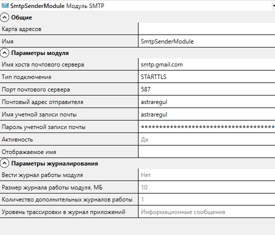

Настройка модуля
У пользователя на SMTP сервере должно быть разрешение на рассылку сообщений. Если на SMTP сервере стоит настройка защиты от небезопасного входа, рассылки событий не будет.
Общие
Имя
Имя модуля
Параметры модуля
Имя хоста почтового сервера
Имя или адрес SMTP-сервера
Тип подключения
Протокол шифрования, используемый при обмене данных с почтовым сервером:
STARTTLS
SSL
Порт почтового сервера
Порт SMTP-сервера
Почтовый адрес отправителя
Адрес, который будет отображен в уведомлении
Имя учетной записи почты
Имя авторизации на почтовом сервере
Пароль учетной записи почты
Пароль учетной записи отправителя. Хранится и передается в зашифрованном виде.
Пароль хранится в файле конфигурации в зашифрованном виде
Активность
Да – модуль запущен;
Нет – модуль остановлен.
Отображаемое имя
Отображаемое имя модуля
