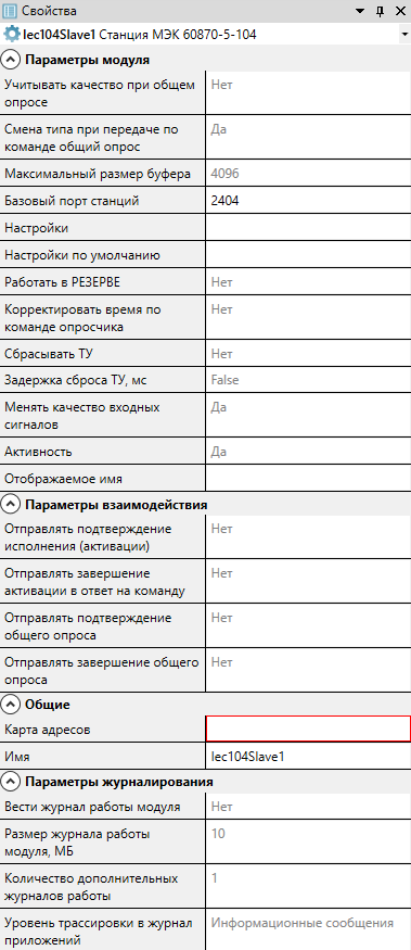

Настройка модуля
Для параметров модуля допустимо использование значений по умолчанию, однако рекомендуется устанавливать параметру "Активность" значение "Да", чтобы модуль запускался при запуске/перезапуске сервера.
Общие
Имя
Имя модуля
Карта адресов
Карта адресов МЭК 60870-5, которая будет использована для данного адаптера
Параметры модуля
Учитывать качество при общем опросе
Данные для отправки в ответ на общий опрос отбирать с учетом качества
Значения:
Да
Нет
Смена типа при передаче по команде общий опрос
Значения:
Да
Нет
Базовый порт станций
Если данный флаг сброшен, то соединение с мастером в резервном режиме не устанавливается
Значения:
Да
Нет
Настройки
Значения:
Да
Нет
Настройки по умолчанию
Значения:
Да
Нет
Работать В РЕЗЕРВЕ
Значения:
Да
Нет
Корректировать время по команде опросчика
Значения:
Да
Нет
Сбрасывать ТУ
Значения:
Да
Нет
Задержка сброса ТУ, мс
Значение по умолчанию: False
Менять качество входных сигналов
Менять качество входных сигналов при изменении статуса соединения
Значения:
Да
Нет
Активность
Да – модуль запущен;
Нет – модуль остановлен.
Отображаемое имя
Отображаемое имя модуля
Параметры журналирования
