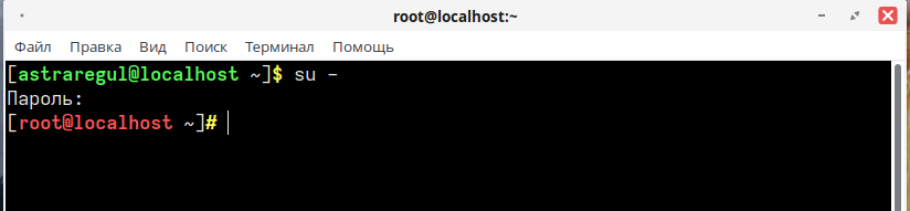

1. Откройте терминал, нажав ярлык приложения "Терминал" на панели задач. Либо нажмите комбинацию клавиш "CTRL + ALT + T".
2. Для использования команд администратора, выполните команду и введите пароль администратора:
su -

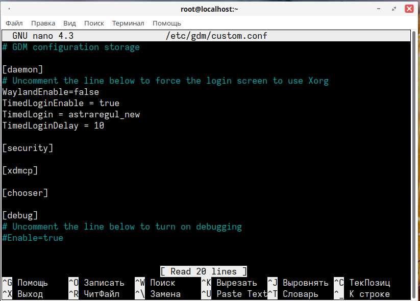

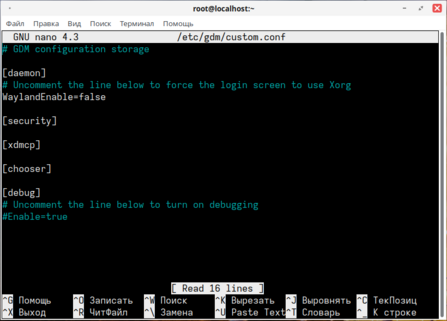

3. Откройте файл конфигурации, выполнив команду:
nano /etc/gdm/custom.conf
4. В секцию "[daemon]" введите следующие строки:
WaylandEnable=false
TimedLoginEnable = true
TimedLogin = <имя_пользователя>
TimedLoginDelay = 10
В параметре "TimedLoginDelay" указывается время (в секундах) ожидания до автоматического входа в пользователя.
После запуска ПК по истечению 10 секунд после открытия окна авторизации будет произведен автоматический вход под пользователем, указанный в строке TimedLogin.
