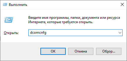

  • Нажмите сочетание клавиш Win+R и в открывшемся окне пропишите команду dcomcnfg. Нажмите кнопку "OK".

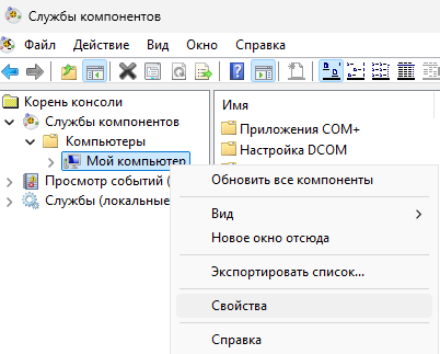

  • В открывшемся окне выберите Корень консоли → Службы компонентов → Компьютеры → Мой компьютер.
    В контекстном меню компонента "Мой компьютер" выберите пункт "Свойства".

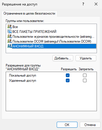

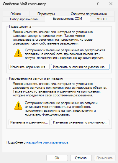

  • Выберите вкладку "Безопасность COM". В группе "Права доступа" нажмите кнопку "Изменить ограничения".
4. В отрывшемся окне добавьте группы "Все" и "АНОНИМНЫЙ ВХОД".
Для данных групп установите флаги Разрешить для пунктов
Локальный доступ
Удаленный доступ
Нажмите кнопку "ОК".
5. В группе "Права доступа" нажимаем кнопку "Изменить значения по умолчанию" и выполняем аналогичные действия (см. п. 4).

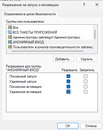

6. В группе "Разрешение на запуск и активацию" нажмите кнопку "Изменить ограничения".
7. В отрывшемся окне добавьте группы "Все" и "АНОНИМНЫЙ ВХОД".
Для данных групп установите флаги Разрешить для пунктов:
Локальный запуск
Удаленный запуск
Локальная активация
Удаленная активация
8. В группе "Разрешение на запуск и активацию" нажмите кнопку "Изменить значения по умолчанию" и выполните аналогичные действия (см. п. 7).
После изменения настроек нажмите кнопку "Применить".

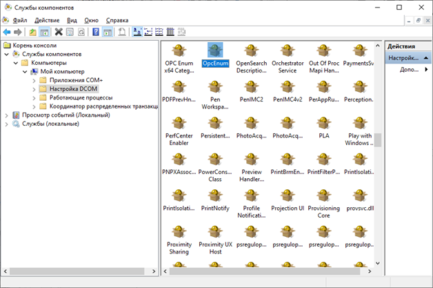

9. Далее необходимо настроить параметры DCOM для утилиты поиска OPC-серверов OpcEnum.
В окне "Службы компонентов" выберите пункт "Настройка DCOM" и в отрывшемся списке выберите компонент OpcEnum. В контекстном меню компонента "OpcEnum" выберите пункт "Свойства".

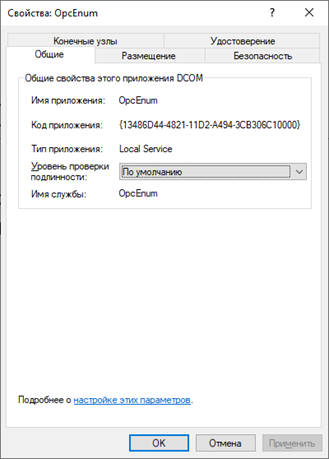

10. В открывшемся окне во вкладке "Общие" установите Уровень проверки подлинности "По умолчанию".

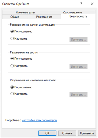

11. Во вкладке "Безопасность" везде установите значение "По умолчанию".
После изменения настроек необходимо нажать кнопку "Применить".
