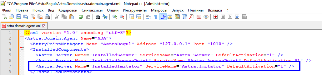

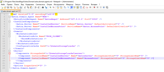

1. Откройте файл astra.domain.agent.xml при помощи редактора Notepad++.
2. В элемент InstalledComponents добавьте дочерний элемент Astra.Server со следующими атрибутами:
Name – InstalledImitator;
ServiceName – имя службы Astra.Imitator;
DefaultActivation – 1.

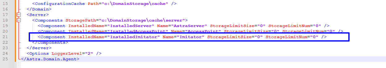

3. В элемент Server добавьте добавьте компонент с атрибутами:
InstalledName – значение атрибута Name элемента InstalledComponents, добавленного на предыдущем шаге;
Name – имя Astra.Imitator, используемое в Astra.Astudio.
StorageLimitSize - 0;
StorageLimitNum - 0.
