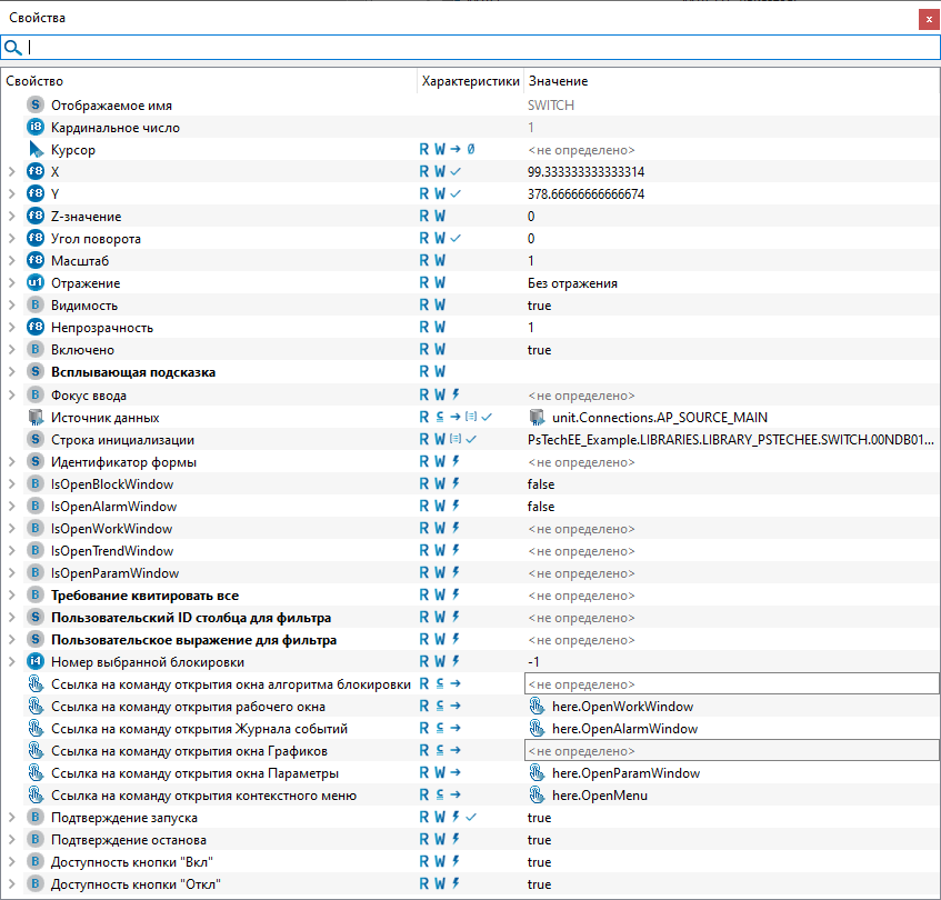

Настройка мнемосимвола
Свойство
Источник данных
Строка инициализации
Подтверждение запуска
Отображение всплывающего окна подтверждения при нажатии на кнопку запуска:
TRUE – отображать
FALSE – не отображать
Подтверждение останова
Отображение всплывающего окна подтверждения при нажатии на кнопку останова:
TRUE – отображать
Доступность кнопки "Вкл"
Доступность кнопки ВКЛ:
TRUE – доступна
FALSE – недоступна
Доступность кнопки "Откл"
Доступность кнопки ОТКЛ:
TRUE – доступна
FALSE – недоступна
Ссылка на цветовую схему
Ссылка на экземпляр типа Цветовая схема, позволяющая настроить цветовую схему мнемосимвола.
Ссылка на пользовательскую команду, которая будет вызвана при нажатии на блокировку.
Номер выбранной блокировки
Номер выбранной блокировки в окне "Блокировки". Внутреннее свойство. Не настраивается пользователем
