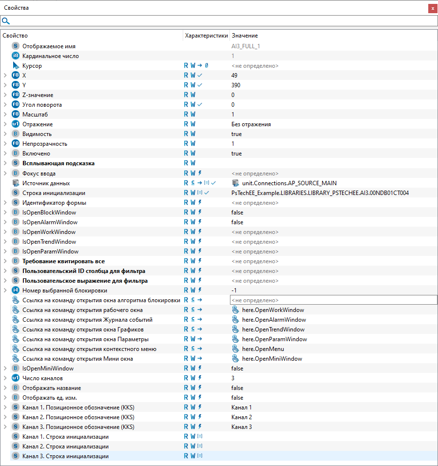

Настройка мнемосимвола
Свойство
Источник данных
Строка инициализации
Число каналов
Определяет сколько каналов будет отображено при открытии рабочего окна (максимум 3).
Отображать название
Отображать название мнемосимвола (атрибут NAME):
TRUE – отображать
FALSE – не отображать
Отображать ед. изм.
Отображать единицы измерения мнемосимвола (атрибут EU):
TRUE – отображать
Ссылка на команду открытия мини окна
Ссылка на команду открытия мини окна. Команда может быть создана пользователем.
Канал 1. Позиционное обозначение (KKS)
Значения из данного свойства будут отображаться во всплывающей подсказке в рабочем окне мнемосимвола при наведении на шкалу или индикатор соответствующего канала.
Канал 2. Позиционное обозначение (KKS)
Канал 3. Позиционное обозначение (KKS)
Канал 1. Строка инициализации
Путь до объекта (экземпляра функционального блока AI1 подключенного на 1 канал) в конфигурации проекта.
Канал 2. Строка инициализации
Путь до объекта (экземпляра функционального блока AI1 подключенного на 2 канал) в конфигурации проекта.
Канал 3. Строка инициализации
Путь до объекта (экземпляра функционального блока AI1 подключенного на 3 канал) в конфигурации проекта.
Номер выбранной блокировки
Внутреннее свойство. Не настраивается пользователем.
Ссылка на команду открытия мнемосхемы алгоритма блокировки. Не используется в данном типе.
