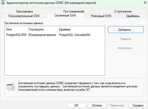

  • Откройте источники данных ODBC.

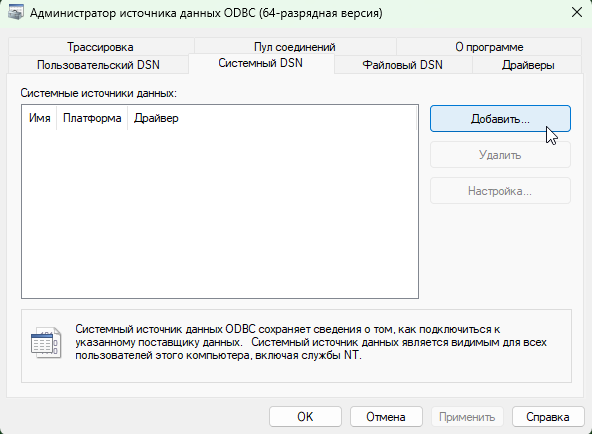

2.  В окне "Администратор источников данных ODBC" перейдите на вкладку "Системный DSN" и нажмите кнопку "Добавить...".

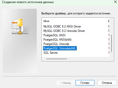

В появившемся окне Создание нового источника данных выберите драйвер «PostgreSQL Unicode(x64)» и нажмите кнопку "Готово".

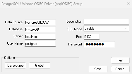

3.  В окне "PostgreSQL Unicode ODBC Driver (psqlODBC) Setup" укажите параметры источника:
Описание параметров источника данных:
Data Source
Название нового системного источника данных
Description
Описание источника данных, необязательное поле
Database
Название БД, созданной в PostgreSQL
SSL Mode
Алгоритм шифрования данных
Server
Хост, на котором расположен PostgreSQL
Port
Номер порта для подключения к PostgreSQL
UserName
Имя пользователя PostgreSQL
Password
Пароль пользователя PostgreSQL
4.  После произведенных настроек драйвер для PostgreSQL будет готов к работе.
