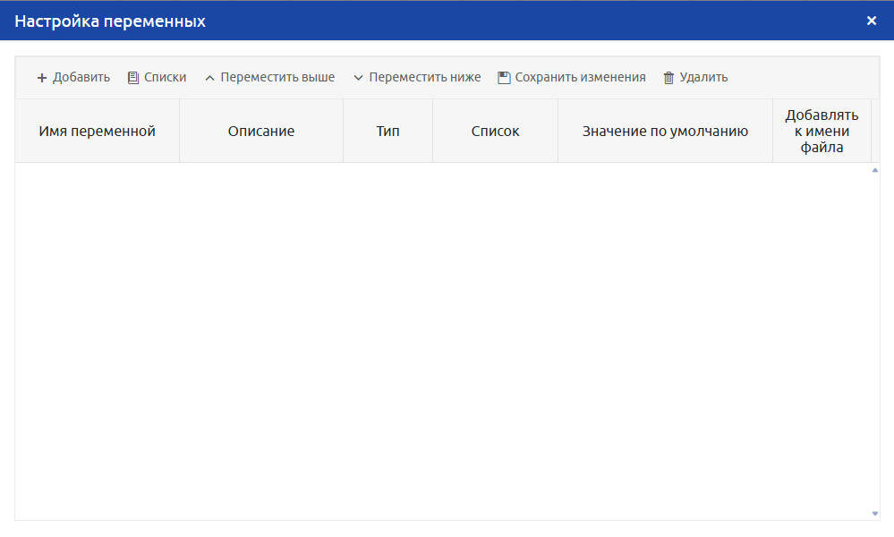

4.6.1.4.1. Настройка переменных
Чтобы настроить переменные в шаблоне, нажмите кнопку "Настройка переменных" на вкладке Отчет.
Откроется окно Настройка переменных.
Добавление переменных
Чтобы добавить переменную, в окне Настройка переменных:
1. Нажмите кнопку Добавить.
2. Для добавленной переменной заполните поля.
Поле
Имя переменной
Имя переменной.
Не должно:
Начинаться с цифры.
Содержать пробелы или другие недопустимые символы.
Совпадать с уже существующим именем. Совпадение проверяется регистронезависимо: имя my-var совпадёт с именем My-Var.
Произвольное описание
Список
Значение по умолчанию
Значение переменной по умолчанию
Добавлять к имени файла
Флаг, если установлен, значение переменной добавляется к имени файла.
Имя файла будет формироваться следующим образом:
Имя шаблона
Знак подчёркивания _
Переменные, отмеченные флагом Добавлять к имени файла, разделённые знаком подчёркивания _, в порядке, в котором они перечислены в таблице (с учётом сортировки
3. Сохраните изменения.

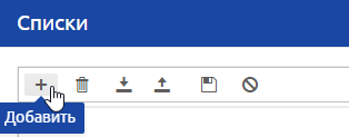

Работа со списками
Чтобы создать список переменной, нажмите кнопку Списки.
Откроется окно Списки, в котором можно добавлять и редактировать списки.
Добавление списка
Чтобы добавить список, нажмите кнопку +.
Чтобы добавить запись в список, нажмите кнопку Добавить запись.
Чтобы удалить запись из списка, выберите её и нажмите кнопку Удалить запись.
Чтобы сохранить все внесённые изменения, нажмите кнопку .
Чтобы отменить все внесённые изменения, нажмите кнопку .
Чтобы удалить список, выберите его и нажмите кнопку .
Чтобы экспортировать список в файл, выберите его и нажмите кнопку . В результате список будет сохранён в файле формата *.json.
Чтобы импортировать список из файла, нажмите кнопку и выберите директорию, в которой находится файл со списком в формате *.json.

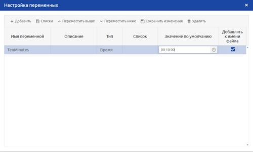

Редактирование значения по умолчанию
Чтобы изменить значение переменной по умолчанию:
  • Выберите переменную в списке.
  • В столбце Значение по умолчанию введите новое значение.
3. Нажмите кнопку Сохранить изменения.
Чтобы переместить строку переменных на позицию выше/ниже, нажмите кнопку Переместить выше или Переместить ниже соответственно.
