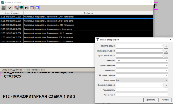

5.6.9.3. НАСТРОЙКА ПОЛЬЗОВАТЕЛЬСКОГО ФИЛЬТРА ЖУРНАЛА СОБЫТИЙ
Чтобы настроить пользовательский фильтр журнала событий, выполните следующие действия:

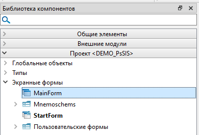

1. Откройте проект автоматизации в режиме дизайнера и перейдите на форму главного окна, в данном проекте она называется MainForm.

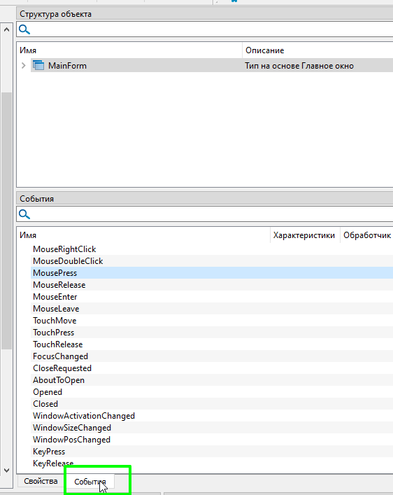

2. В структуре объектов и перейдите на вкладку "События".

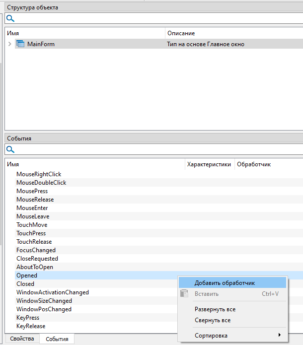

3. Добавьте обработчик у свойства "Opened" (При открытии формы).

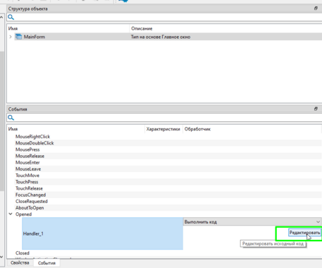

4. Выберите тип обработчика "Выполнить код" и нажмите кнопку "Редактировать".

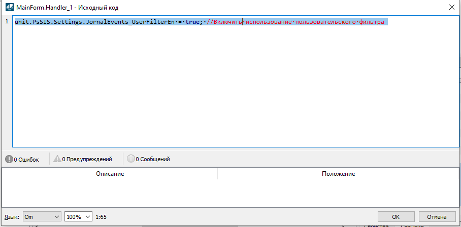

5. В открывшемся окне задайте значение true для глобального свойства JornalEvents_UserFilterEn.

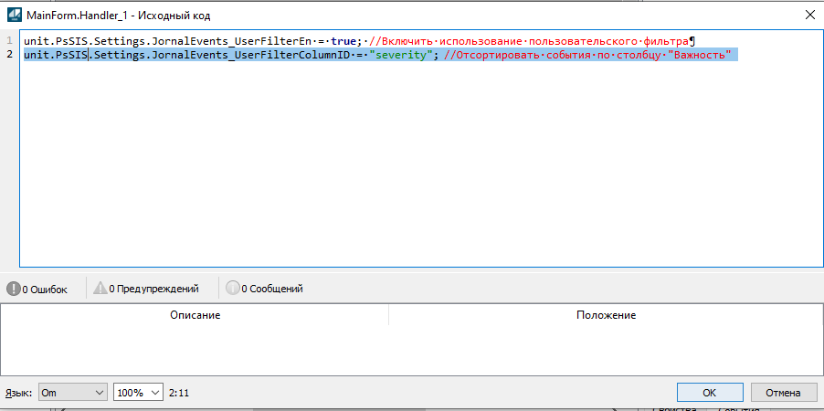

6. Выберите идентификатор столбца из таблицы ниже и присвойте значение выбранного идентификатора глобальному свойству JornalEvents_UserFilterColumnID.

7. Задайте пользовательское выражение и присвойте данное значение глобальному свойству JornalEvents_UserFilterExpression. Нажмите кнопку "Ок".
Для задания пользовательских выражений можно использовать логические операторы, операторы сравнения, а также логические выражения.
Подробное описание возможностей фильтрации компонента Astra.HMI.Alarms представлено в документе Аналитика технологического процесса. Руководство пользователя.
Таким образом, для всех мнемосимволов, расположенных на мнемосхеме будет использоваться пользовательский фильтр при открытии окна журнала событий.
