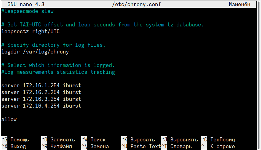

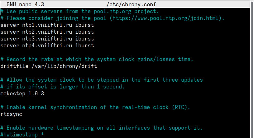

4. Закомментируйте все строки c server. Добавьте в конец файла следующие строки:
server 172.16.1.254 iburst
server 172.16.2.254 iburst
server 172.16.3.254 iburst
server 172.16.4.254 iburst
5. Добавьте в конец файла следующую строку, для использования службы в качестве NTP сервера:
allow
allow 192.168.1.0/24 - разрешает только выбранной подсети
deny 192.168.0.0/24 - запрещает выбранной подсети
Сохраните файл и выйдите из редактора.
