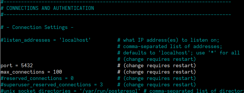

3. Раскомментируйте строку "port = 5432":
