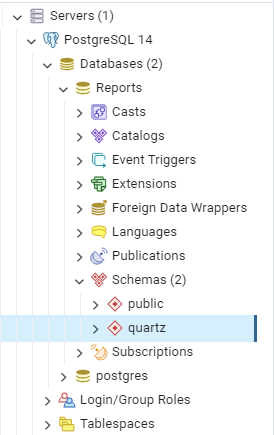

Для настройки СУБД выполните следующие действия:

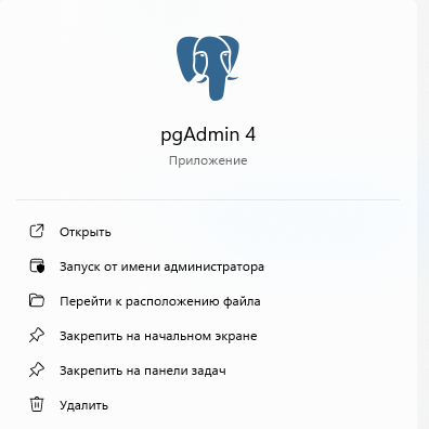

1. Запустите в "pgAdmin4".

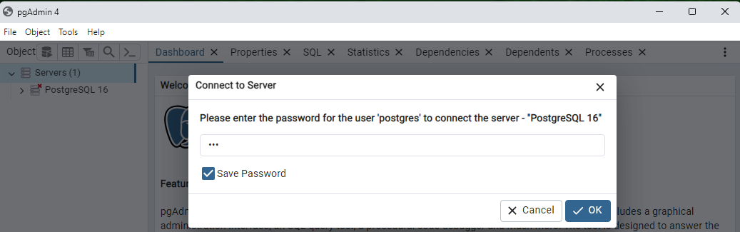

2. Раскройте узел "Servers" и введите пароль, заданный при установки PostgreSQL и нажмите кнопку "ОК".
При установке СУБД PostgreSQL14 через инсталлятор будет задан пароль "postgres".

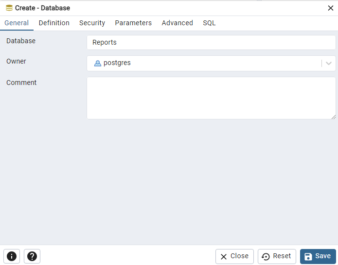

3. Раскройте узел "PostgreSQL 14". В контекстном меню узла "Databases" выберите команду "Create" -> "Database...".
4. В открывшемся диалоговом окне укажите название БД - "Reports" и нажмите кнопку "Save".

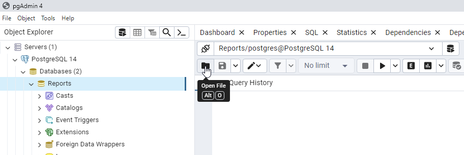

5. Выберите БД "Reports" и в панели инструментов нажмите кнопку "Query Tool". Откроется окно редактора скрипта.

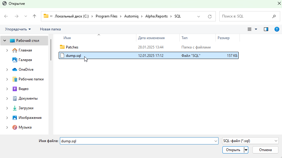

6. На панели инструментов редактора нажмите кнопку "Open File".
7. Выберите файл "dump.sql" и нажмите кнопку "Открыть".
Путь до файла скрипта:
C:\Program Files\Automiq\Alpha.Reports\SQL

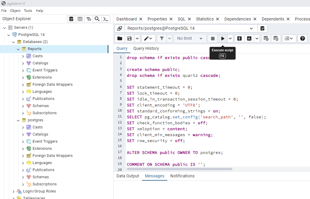

8. На панели инструментов редактора скрипта нажмите кнопку "Execute script".
Проверьте, что скрипт успешно выполнился: должна появится схема "quartz".
