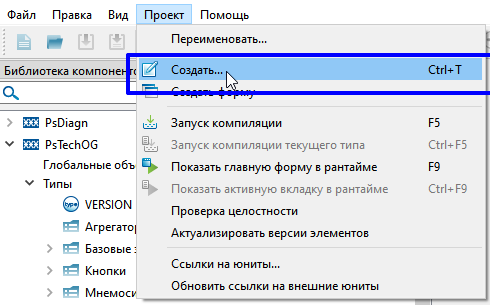

1. Откройте Мастер создания элементов. Выберите в Главном меню на вкладке Проект команду Создать, или воспользуйтесь сочетанием клавиш Ctrl+T.

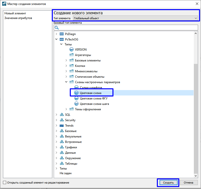

2. В Мастере создания выберите из выпадающего списка Тип элемента – Глобальный объект и укажите элемент Цветовая схема из библиотеки PsTechOG (PsTechOG → Типы → Схемы настроечных параметров → Цветовая схема):

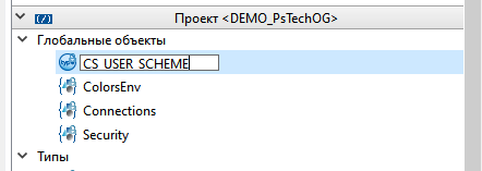

3. Добавленный элемент отобразится в области Глобальные объекты. В структуре объекта выделите элемент, в контекстном меню выберите команду переименовать (воспользуйтесь клавишей F2) и задайте имя CS_USER_SCHEME.

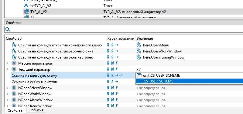

4. В свойстве "Ссылка на цветовую схему" мнемосимвола сошлитесь на созданный глобальный объект в формате unit.[Имя_глобального_объекта] (Например, unit.CS_USER_SCHEME).

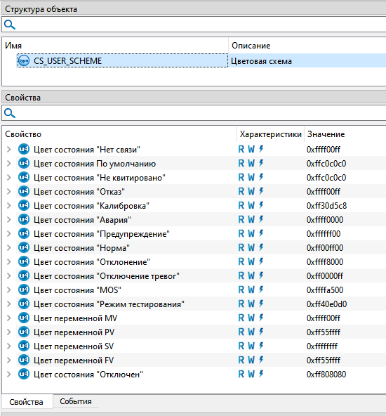

5. В редакторе свойств созданной цветовой схемы измените цвета мнемосимвола для соответствующих состояний.
