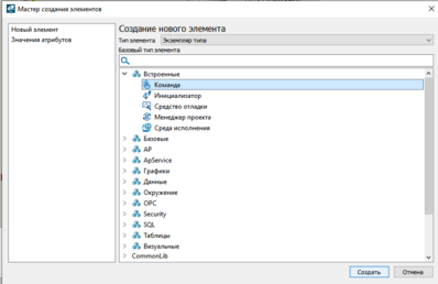

2. В Мастере создания выберите из выпадающего списка Тип элемента – Экземпляр типа и выберите базовый тип элемента "Команда" (Встроенные → Команда) и нажмите кнопку "Создать":

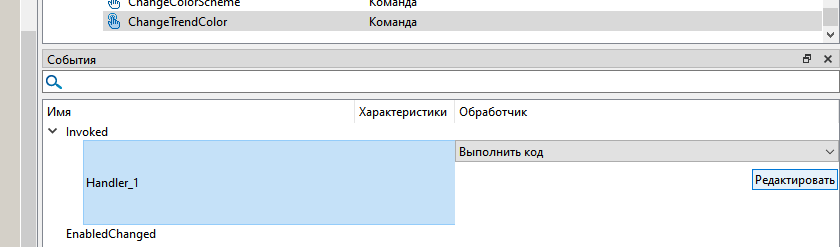

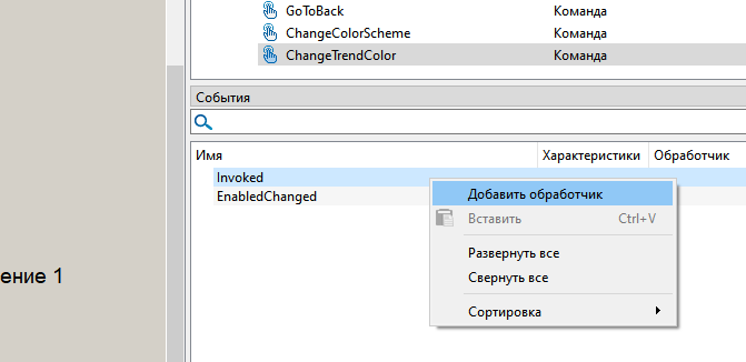

4. Перейдите на вкладку "События" и нажмите правой кнопкой мыши по событию Invoked. Из контекстного меню выберите команду "Добавить обработчик".
5. В выпадающем списке обработчика выберите действие Выполнить код и нажмите кнопку Редактировать.
6. В открывшемся окне впишите следующий код:
//Меняем цветовую схему графиков на темную
unit.PsTechMT.Settings.TrendsColor = 1;

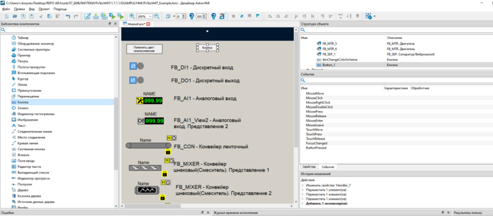

7. Из вкладки общие элементы перетащите на свободное поле мнемосхемы элемент кнопка из вкладки Визуальные.
8. Выделите кнопку в поле Структура объекта и задайте имя btnChangeColorTrend при помощи клавиши F2.
9. Перейдите в свойства созданной кнопки и задайте значение свойству Текст.

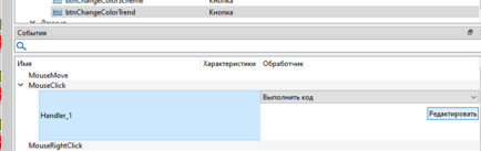

10. Перейдите на вкладку События и добавьте обработчик на событие MouseClick (Клик мыши).
11. В выпадающем списке выберите действие "Выполнить код" и нажмите кнопку Редактировать.
12. В открывшемся окне впишите следующий код:
//По щелчку мыши на кнопке вызывать команду смены цветовой схемы трендов на темную
ChangeTrendColor.Invoke();

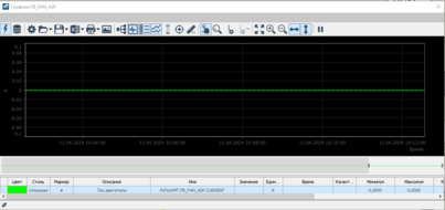

13. Запустите проект в режиме Исполнения клавишей F9 и откройте окно графиков любого мнемосимвола. Цветовая схема графиков по умолчанию белая. Нажмите кнопку "Поменять цвет графиков". Цветовая схема графиков изменится на темную.
