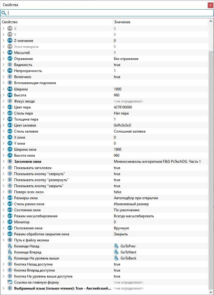

5.1.4.2.1.2.1. Настройки
Для настройки отображения мнемосхемы задайте следующие поля:
Свойство
Атрибуты доступа
Мастштаб
Позволяет отмасштабировать окно.
Чтение/запись
Отражение
Позволяет отразить содержимое окна.
Чтение/запись
Видимость
Позволяет управлять видимостью окна.
Чтение/запись
Непрозначность
Позволяет управлять прозрачностью окна.
Чтение/запись
Включено
Позволяет управлять доступностью окна
Чтение/запись
Всплывающая подсказка
Позволяет установить текст для всплывающей подсказки по наведению на окно
Чтение/запись
Ширина
Задает ширину формы
Чтение/запись
Высота
Задает высоту формы
Чтение/запись
Фокус ввода
Позволяет установить фокус на объекте
Чтение/запись
Цвет пера
Позволяет установить цвет пера формы
Чтение/запись
Стиль пера
Позволяет установить стиль пера формы
Чтение/запись
Толщина пера
Позволяет установить толщину пера формы
Чтение/запись
Цвет заливки
Позволяет установить цвет заливки формы
Чтение/запись
Стиль заливки
Позволяет установить стиль заливки формы
Чтение/запись
X окна
Позволяет установить координату X открытия окна
Чтение/запись
Y окна
Позволяет установить координату Y открытия окна
Чтение/запись
Ширина
Задает ширину окна
Чтение/запись
Высота
Задает высоту окна
Чтение/запись
Заголовок окна
Надпись в строке заголовка.
Чтение/запись
Показывать заголовок
Позволяет скрыть заголовок у окна формы:
true - показывать заголовок;
false - скрыть заголовок.
Чтение/Запись
Показывать кнопку "свернуть"
Позволяет управлять видимостью кнопки "Свернуть" в заголовке окна:
true - показывать кнопку;
false - скрыть кнопку.
Чтение/Запись
Показывать кнопку "развернуть"
Позволяет управлять видимостью кнопки "Развернуть" в заголовке окна:
Чтение/Запись
Показывать кнопку "закрыть"
Позволяет управлять видимостью кнопки "Закрыть" в заголовке окна:
Чтение/Запись
Поверх всех окон
Позволяет управлять позицией окна, отностительно других окон:
true - поверх остальных окон;
false - по умолчанию.
Чтение/Запись
Размеры окна
Определяет режим вычисления размеров окна:
0 - вручную;
1 - автоподбор при открытии;
2 - автоподбор.
Чтение/запись
Стиль рамки окна
Стиль рамки окна экранной формы:
0 - без рамки;
1 - изменяемый размер;
2 - фиксированный размер.
Чтение/запись
Состояние окна
Определяет режим, в котором будет открываться окно экранной формы:
0 - по умолчанию;
1 - развернуто;
2 - на весь экран;
3 - свернуто.
Чтение/запись
Режим масштабирования
Автоматически подгоняет размеры контейнера экранной формы до размеров окна:
0 - не масштабировать;
1 - всегда масштабировать (автоматическая подгонка размеров будет работать в любых ситуациях);
2 - только уменьшать (контейнер будет автоматически уменьшен до размеров окна).
Чтение/запись
Монитор
Определяет номер монитора для открытия окна экранной формы, если используется многомониторная система отображения.
Чтение/запись
Режим обработки закрытия окна
Позволяет пользователю определять условия закрытия окна. Для определения условия закрытия окна следует выбрать в редакторе свойств значение Отправить запрос. Свойство связано с функцией Close().
Чтение/запись
Команда "Назад"
Ссылка на команду открытия предыдущей формы в иерархии проекта.
Только запись
Команда "Вперед"
Ссылка на команду открытия следующей формы в иерархии проекта.
Только запись
Команда "На уровень выше"
Ссылка на команду открытия формы на уровень выше в иерархии проекта.
Только запись
Кнопка "Назад доступна"
Определяет доступность на мнемосхеме кнопки навигации "Назад":
true - кнопка доступна;
false - кнопка не доступна.
Чтение/запись
Кнопка "Вперед доступна"
Определяет доступность на мнемосхеме кнопки навигации "Вперед":
Чтение/запись
Кнопка "На уровень выше доступна"
Определяет доступность на мнемосхеме кнопки навигации "На уровень выше":
Чтение/запись
Ссылка на главную форму
Ссылка на тип главной формы в проекте.
Только запись
Выбранный язык
Отображает текущий выбранный язык в проекте:
true - английский;
false - русский.
Только чтение
