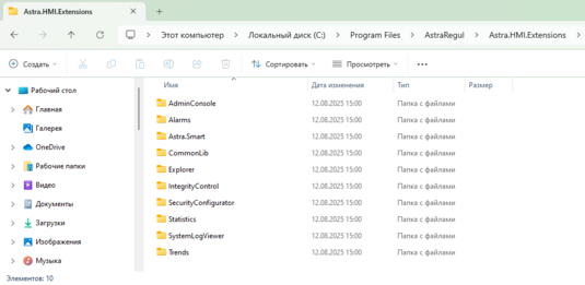

1. Перейдите в каталог установки ПК AstraRegul и отройте папку Astra.HMI.Extensions и скопируйте все системные библиотеки из данного каталога, используя сочетания клавиш Ctrl+A, Ctrl+C.

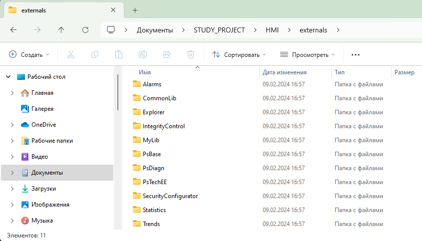

2. Перейдите в каталог проекта Astra.HMI и откройте папку externals.
3. Скопируйте в данный каталог новые системные библиотеки из Astra.HMI.Extensions.
Предварительно старые системные библиотеки из папки externals необходимо удалить.
