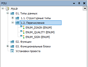

1. Создайте в папке "01. Типы данных" вложенную папку "1.2. Перечисления".

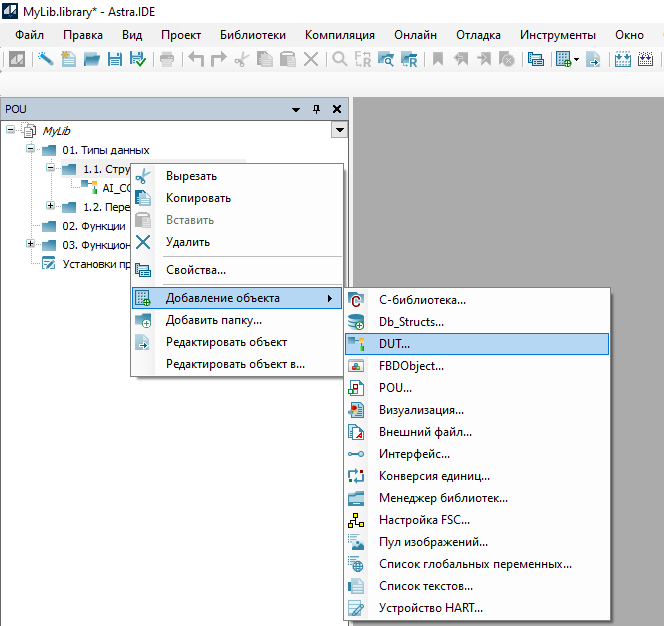

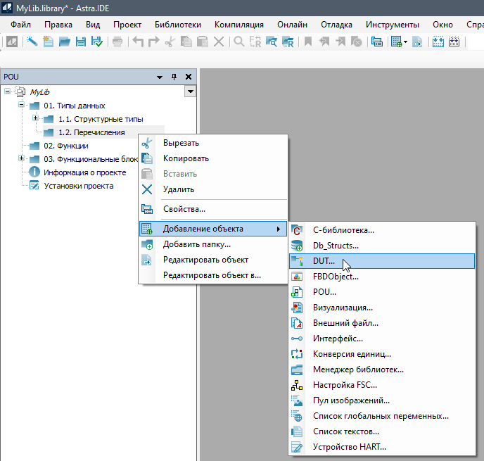

2. Выделите папку "1.2. Перечисления" и в контекстном меню выберите команду "Добавление объекта" -> "DUT...".

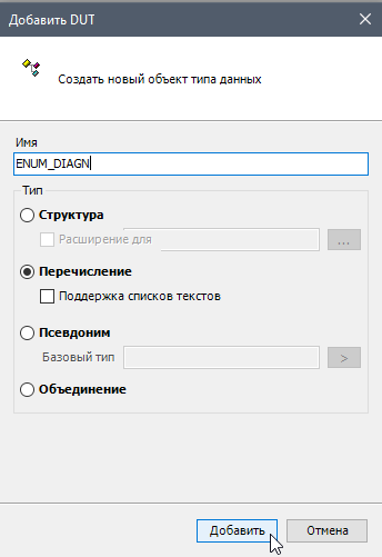

3. Выберите тип "Перечисление", укажите название "ENUM_DIAGN" и нажмите кнопку "Добавить".
4. Аналогичным образом добавьте перечисление "ENUM_SIGN" и "ENUM_QUALITY". Должна получиться следующая структура объектов:

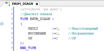

5. В редакторе типа "ENUM_DIAGN" удалите атрибуты {attribute 'qualified_only'}, {attribute 'strict'} и укажите возможные значения :
Отметьте тип "ENUM_DIAGN" атрибутом {attribute 'ps.sync'}, чтобы определить экземпляры данного типа как безопасные для резервирования.

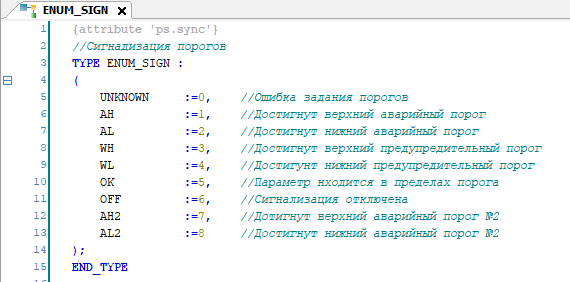

6. В редакторе типа "ENUM_SIGN" аналогично удалите атрибуты {attribute 'qualified_only'}, {attribute 'strict'} и укажите возможные значения:
Отметьте тип "ENUM_SIGN" атрибутом {attribute 'ps.sync'}, чтобы определить экземпляры данного типа как безопасные для резервирования.
Не забывайте указывать комментарии.

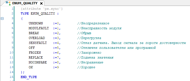

7. В редакторе типа "ENUM_QUALITY" аналогично удалите атрибуты {attribute 'qualified_only'}, {attribute 'strict'} и укажите возможные значения:
Отметьте тип "ENUM_QUALITY" атрибутом {attribute 'ps.sync'}, чтобы определить экземпляры данного типа как безопасные для резервирования.

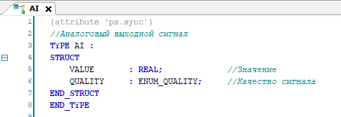

Выходная переменная "OUT" будет представлена в виде переменной структурного типа "AI", который будет включать в себя значение (VALUE) и качество (QUALITY) аналогового сигнала.

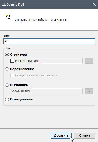

8. Выделите папку "1.1. Структурные типы" и в контекстном меню выберите команду "Добавление объекта" -> "DUT...".
9. Укажите название структурного типа  "AI" и нажмите кнопку "Добавить".
10. В редакторе структурного типа "AI" добавьте переменные, отвечающие за значение типа REAL и качество аналогового сигнала типа ENUM_QUALITY.
Отметьте структурный тип "AI" атрибутом {attribute 'ps.sync'}, чтобы определить экземпляры данного типа как безопасные для резервирования.

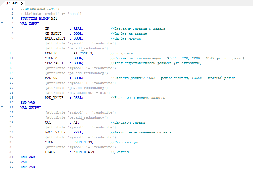

11. Объявите переменные в области "VAR_OUTPUT". Обратите внимание, что переменная "OUT" является переменной структурного типа "AI", а переменные "SIGN" И "DIAGN" - имеют тип "Перечисление".
Над переменными, которые необходимо передавать на верхний уровень, выставите атрибут
{attribute 'symbol' := 'readwrite'}.
Над переменными, которые необходимо резервировать, выставите атрибут
{attribute 'ps.add_redundancy'}.
