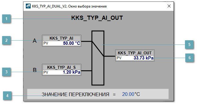

Окно Аналогового двойного индикатора
Отображает имя тега сумматора.
Аналоговый индикатор А
Отображает мнемосимвол аналогового индикатора, привязанного на вход А алгоритма. Становится невидимым если не указана строка инициализации.
Аналоговый индикатор B
Отображает мнемосимвол аналогового индикатора, привязанного на вход B алгоритма. Становится невидимым если не указана строка инициализации.

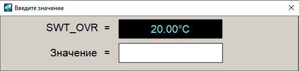

Значение переключения
Отображает значение при котором происходит переключение на другой датчик в автоматическом режиме. Одиночный клик по полю вызывает окно ввода значения переменной SWT_OVR.
Селектор
Отображает при помощи линии с какого входа в данный момент берется значение сигнала. Одиночный клик по селектору вызывает окно выбора входа.
Аналоговый индикатор выходного значения
Отображает мнемосимвол аналогового индикатора, привязанного на выход алгоритма.
