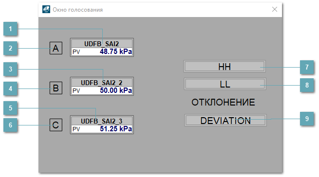

 Аналоговый индикатор А
Отображает мнемосимвол аналогового индикатора, привязанного на вход А алгоритма. Становится невидимым если не указана строка инициализации.
 Статус индикатора A
Отображает индикацию статуса аналогового датчика, привязанного на вход А алгоритма. Становится невидимым если не указана строка инициализации.
Немигающий серый
Нормальное состояние входа
Недостоверное состояние
Немигающий оранжевый
Отклонение
 Аналоговый индикатор B
Отображает мнемосимвол аналогового индикатора, привязанного на вход B алгоритма. Становится невидимым если не указана строка инициализации.
 Статус индикатора B
Отображает индикацию статуса аналогового датчика, привязанного на вход B алгоритма. Становится невидимым если не указана строка инициализации.
Немигающий серый
Отклонение
 Аналоговый индикатор C
Отображает мнемосимвол аналогового индикатора, привязанного на вход C алгоритма. Становится невидимым если не указана строка инициализации.
 Статус индикатора C
Отображает индикацию статуса аналогового датчика, привязанного на вход C алгоритма. Становится невидимым если не указана строка инициализации.
Немигающий серый
Отклонение
 Результат голосования аварийно высокий
Активна тревога превышения аварийно высокого уровня (не подтверждено)
Активна тревога превышения аварийно высокого уровня (подтверждено)
Немигающий серый
Отсутствие тревоги превышения аварийно высокого уровня
 Результат голосования аварийно низкий
Активна тревога превышения аварийно низкого уровня (не подтверждено)
Активна тревога превышения аварийно низкого уровня (подтверждено)
Немигающий серый
Отсутствие тревоги превышения аварийно низкого уровня
 Тревога по отклонению
Мигающий оранжевый
Активна тревога по отклонению (не подтверждено)
Активна тревога по отклонению (подтверждено)
Немигающий серый
Отсутствие тревоги по отклонению
