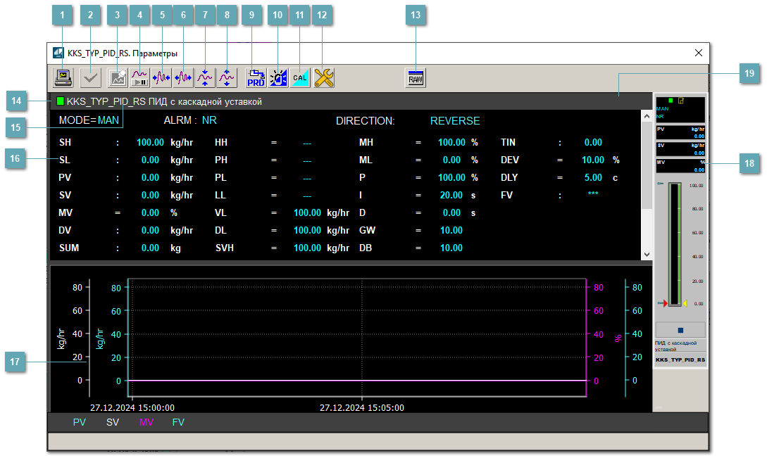

Окно Параметры
Окно Параметры
Сделать скриншот окна
Резервировать график данных
Уменьшить отображение графика
Увеличить отображение графика
Переключить в прямой режим
Переключение режима работы регулятора в режим "Прямое действие". Данная копка переходит в состояние видимости только при изменении состояния данных входа SET блока на значение, отличное от O_S (т.е. есть наличие соединения с вышестоящим регулятором).
Переключить режим калибровки
Включение/отключение режима технологического обслуживания. При включении режима технологического обслуживания на рабочем окне отображается метка MIH, а рамка мнемосимвола окрашивается в голубой цвет. Видимость кнопки настраивается свойством "Наличие режима технологического обслуживания" у мнемосимвола.
Окно Параметры
Имя тега и комментарий
16
Уставки и режимы задания
17
18
Рабочее окно блока
Отображение рабочего окна.
19
Режим калибровки
