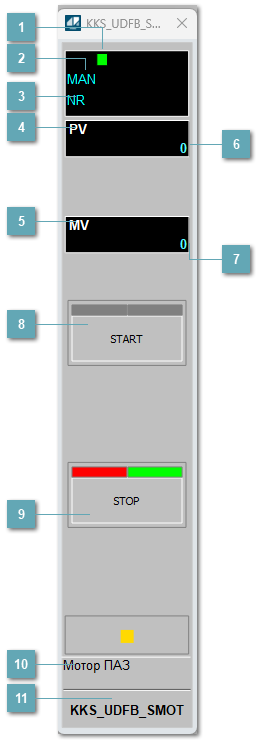

Окно Рабочее
Окно Рабочее
Белый
Режим функционального блока
Состояние тревоги
Технологический параметр
Управляемая переменная
Кнопка-индикатор "Включить"
При нажатии кнопки-индикатора будет подан сигнал на включение. Ниже приведено описание цветовой индикации для кнопки-индикатора "Включить".
Зеленый
Подан сигнал на включение для технологического параметра PV
Красный
Подан сигнал на включение для управляемой переменной MV
Кнопка-индикатор "Выключить"
При нажатии кнопки-индикатора будет подан сигнал на закрытие. Ниже приведено описание цветовой индикации для кнопки-индикатора "Выключить".
Зеленый
Подан сигнал на выключение для технологического параметра PV
Красный
Подан сигнал на выключение для управляемой переменной MV
Комментарий тега
Задаваемый комментарий тега.
