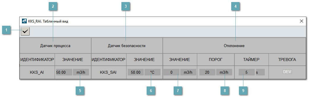

Окно Рабочее
Окно Рабочее
Квитирование события
При нажатии на кнопку открывается окно квитирования сообщений тревог. Чтобы квитировать сигнал тревоги, введите комментарий и нажмите кнопку "ОК".
Данные с датчика технологического процесса AI
Данные полученные от датчика технологического процесса AI.
Данные с датчика безопасности SAI
Данные полученные от датчика безопасности SAI (резервный датчик, измеряющий тот же технологический параметр, что и датчик AI).
Отклонение значения технологического параметра
Параметры определения отклонения:
значение отклонения;
порог срабатывания сигнализации;
время выдержки до срабатывания сигнализации;
индикатор тревоги.
Зона вызова рабочего окна датчика процесса
При нажатии открывается Окно Рабочее датчика технологического процесса.
Зона вызова рабочего окна датчика безопасности
При нажатии открывается Окно Рабочее датчика безопасности.
Расчетное значение отклонения величины технологического параметра
Рассчитанная величина отклонения данных, полученных с датчика технологического процесса, от данных, полученных с безопасного датчика.
Пороговое значение срабатывания тревоги
Уставка срабатывания тревоги при превышении величины отклонения порогового значения.
Уставка выдержки времени на срабатывание тревоги
Время, по истечении которого будет сгенерирован сигнал тревоги, если величина отклонения превысит пороговое значение.
