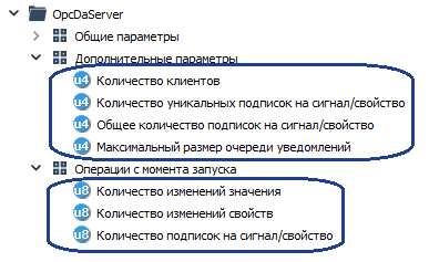

Для просмотра параметров статистики модуля подключитесь к Astra.Server приложением статистики и выберите в дереве модуль OPC DA Server.
Дополнительные параметры показывают счетчики количества объектов, с которыми работает модуль в данный момент:
Количество уникальных подписок на сигнал/свойство
Количество сигналов на обслуживании Astra.Server
Общее количество подписок на сигнал/свойство
Количество пакетов исходящих данных – команд, ждущих отправки
Максимальный размер очереди уведомлений
Размер очереди уведомлений, при достижении которого новые уведомления отбрасываются
Операции с момента запуска
Операции с момента запуска показывают количество операций с сигналами, выполненных OPC DA клиентами с момента запуска модуля.
Список клиентов
В узле модуля OPC DA Server в дереве объектов содержится список клиентов, обслуживаемых модулем. Для просмотра статистических параметров конкретного клиента модуля выберите клиента в дереве объектов.
