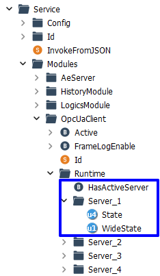

Модуль OPC UA Client динамически создаёт служебные сигналы контроля состояния серверов, а также стандартные для модулей Astra.Server служебные сигналы для контроля и управления основными параметрами модуля.
Полный тег служебных сигналов контроля серверов:
Service.Modules.<Идентификатор модуля>.<Название группы серверов>.<Имя сервера>.<Имя сигнала>
Служебные сигналы контроля серверов
Сигнал
Описание сигнала
State
Uint4
Состояние сервера:
0 - не подключен;
1 - подключается;
2 - подключен, в резерве;
3 - подключен, в работе;
4 - отключается.
WideState
Uint1
Активность сервера:
2 - не подключен;
4 - подключен, в резерве;
8 - подключен, в работе, неактивный (выставляется, если сигнал State =3, но в качестве активного выбран другой сервер из резервной пары);
9 - подключен, в работе, активный (выставляется если State = 3 и сервер выбран в качестве активного сервера резервной пары).
HasActiveServer
Bool
Наличие активного сервера в группе:
True - есть активный сервер;
False - нет активного сервера.
