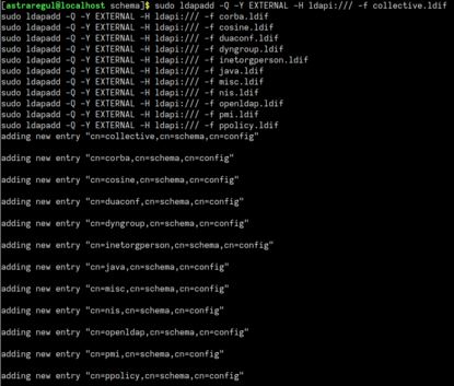

2. Примените схемы в следующем порядке:
sudo ldapadd -Q -Y EXTERNAL -H ldapi:/// -f collective.ldif
sudo ldapadd -Q -Y EXTERNAL -H ldapi:/// -f corba.ldif
sudo ldapadd -Q -Y EXTERNAL -H ldapi:/// -f cosine.ldif
sudo ldapadd -Q -Y EXTERNAL -H ldapi:/// -f duaconf.ldif
sudo ldapadd -Q -Y EXTERNAL -H ldapi:/// -f dyngroup.ldif
sudo ldapadd -Q -Y EXTERNAL -H ldapi:/// -f inetorgperson.ldif
sudo ldapadd -Q -Y EXTERNAL -H ldapi:/// -f java.ldif
sudo ldapadd -Q -Y EXTERNAL -H ldapi:/// -f misc.ldif
sudo ldapadd -Q -Y EXTERNAL -H ldapi:/// -f nis.ldif
sudo ldapadd -Q -Y EXTERNAL -H ldapi:/// -f openldap.ldif
sudo ldapadd -Q -Y EXTERNAL -H ldapi:/// -f pmi.ldif
sudo ldapadd -Q -Y EXTERNAL -H ldapi:/// -f ppolicy.ldif
После каждой команды, должно появляться сообщение об успешном применении схемы.
