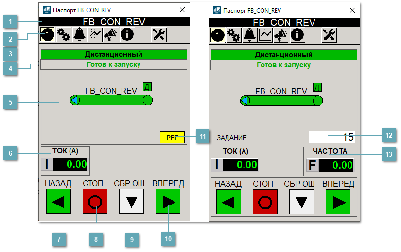

Заголовок
Наименование конвейера.
Панель инструментов
Кнопка
Открыть рабочее окно
Открыть окно настроек
Открыть окно событий
Открыть окно трендов
Открыть окно первопричин
Режим ремонт
Режим работы
Отображение
Местный режим работы
Дистанционный режим работы
Готовность двигателя к запуску
Отображение
Готов к запуску
Не готов к запуску
Мнемосимвол
Дополнительная индикация для оператора.
Значение тока
Отображает текущее значение тока.
Кнопка НАЗАД
Отправляет команду оператора на включение механизма Назад.
Кнопка СТОП
Отправляет команду оператора на отключение механизма.
Кнопка СБР ОШ
Отправляет команду оператора на сброс ошибок.
Кнопка ПУСК
Отправляет команду оператора на включение механизма Вперед.
Кнопка Регулятор
Кнопка вызова окна регулятора.
Знак
Автоматический режим работы регулятора
Ручной режим работы регулятора
Управляющее значение частоты
Сигнал управления от ПЧ (задание частоты).
Чтобы задать параметр, дважды нажмите на поле с отображаемым значением параметра. В открывшемся окне введите требуемое значение, нажмите кнопку ОК и подтвердите изменение значение.
Отображаемое значение частоты
Фактическое значение частоты.
