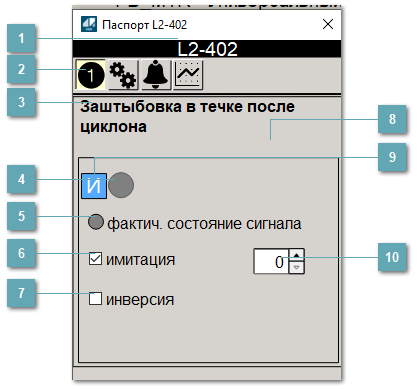

5.4.2.2.4.2.2. Паспорт
Заголовок
Наименование дискретного входа.
Панель инструментов
Кнопка
Открыть рабочее окно
Открыть окно настроек (недоступно для данного мнемосимвола)
Открыть окно событий
Открыть окно трендов
Заголовок
Технологическое описание датчика.
Состояние дискретного сигнала после обработки
Включен. Цвет задается в свойстве "Цвет Вкл"
Отключен. Цвет задается в свойстве "Цвет Выкл"
Фактическое состояние дискретного сигнала
Флаг имитация
Флаг перевода датчика в режим имитации.
Флаг инверсия
Флаг включения инверсии входного сигнала датчика.
Всплывающая подсказка
При наведении указателя мыши на область Заголовок появляется всплывающая подсказка.
Индикатор имитационного режима
В имитационном режиме появляется знак .
Поле ввода значения в режиме имитации
В режиме имитации устанавливает значение в диапазоне от 0 (false) до 1 (true).
Недоступно в штатном режиме.
