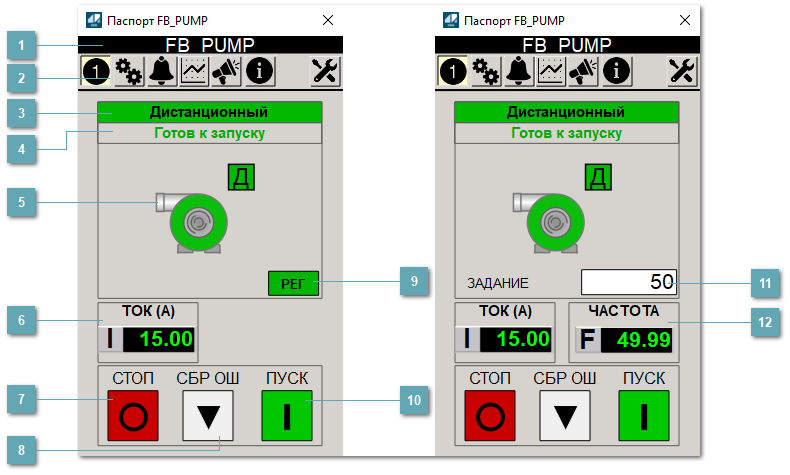

Заголовок
Наименование насоса.
Панель инструментов
Кнопка
Открыть рабочее окно
Открыть окно настроек
Открыть окно событий
Открыть окно трендов
Открыть окно первопричин
Открыть окно параметров
Режим ремонт
Режим работы
Отображение
Местный режим работы
Дистанционный режим работы
Готовность двигателя к запуску
Отображение
Готов к запуску
Не готов к запуску
Мнемосимвол насоса
Дополнительная индикация для оператора.
Значение тока
Отображает текущее значение тока.
Кнопка СТОП
Отправляет команду оператора на отключение механизма.
Кнопка СБР ОШ
Отправляет команду оператора на сброс ошибок.
Кнопка Регулятор
Кнопка вызова окна регулятора.
Знак
Автоматический режим работы регулятора
Ручной режим работы регулятора
Кнопка ПУСК
Отправляет команду оператора на включение механизма.
Управляющее значение частоты
Сигнал управления от ПЧ (задание частоты).
Чтобы задать параметр, дважды нажмите на поле с отображаемым значением параметра. В открывшемся окне введите требуемое значение, нажмите кнопку ОК и подтвердите изменение значение.
Отображаемое значение частоты
Фактическое значение частоты.
