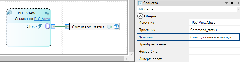

Чтобы настроить, выполните следующие действия:
1.  В объект, передающий команду, добавьте выходной сигнал нужного типа
2.   Протяните связь от сигнала, в который передаётся команда, к добавленному сигналу и в свойстве Действие выберите «Статус доставки команды».
